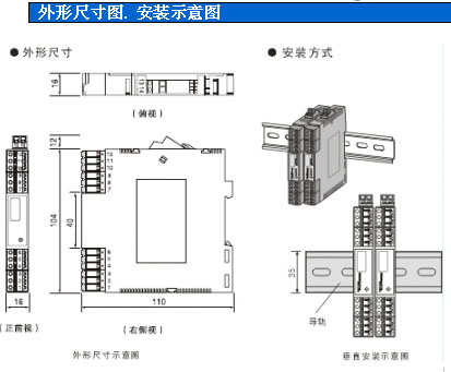

¡ñ  °²×°¼°Ëù´¦ÇøÓò
    35mm ±ê×¼µ¼¹ì¿¨Ê½°²×°£»½¨Òé²ÉÓô¹Ö±
°²×°ÐÎʽ£¨¼û´¹Ö±°²×°Í¼Ê¾£©¡£

¡ñ  ÍâÐγߴç
    ¿í£¨ºñ£©¡Á¸ß¡ÁÉW16¡ÁH116¡ÁD110£¨mm£©
    £¨¼ûÍâÐγߴçͼ£©
