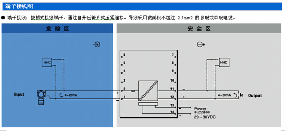

¡ñ  ½ÓÏß¶Ë×Ó
    °Î²åʽ½ÓÏß¶Ë×Ó
    ¶Ë×Ó±êºÅ£º
    ÊäÈë½ÓÏß¶Ë 1¡¢2¡¢3¡¢4¡¢5¡¢6
    Êä³ö½ÓÏß¶Ë 7¡¢8¡¢9¡¢10¡¢11¡¢12
    ¹©µçµçÔ´½ÓÏß¶Ë 13£­¡¢14£«
    ÊʺϽØÃæ»ý²»³¬¹ý 2.5mm2 µÄ¶à¹É»òµ¥¹ÉµçÀ¡£

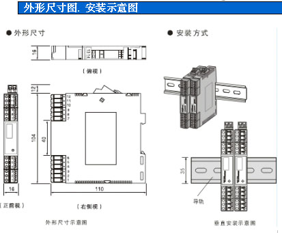

¡ñ  °²×°¼°Ëù´¦ÇøÓò
    35mm ±ê×¼µ¼¹ì¿¨Ê½°²×°£»½¨Òé²ÉÓô¹Ö±
°²×°ÐÎʽ£¨¼û´¹Ö±°²×°Í¼Ê¾£©¡£

¡ñ  ÍâÐγߴç
    ¿í£¨ºñ£©¡Á¸ß¡ÁÉW16¡ÁH116¡ÁD110£¨mm£©
    £¨¼ûÍâÐγߴçͼ£©
