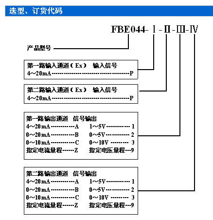

¶©»õÐëÖª£º
1¡¢²ÎÕÕÑ¡Ð;ÙÀý£¬ÕýÈ·¹æ·¶Êéд¶©»õÐͺŴúÂë¡£
¾ÙÀý1£ºÊäÈ룺1·¡¢2· ±äËÍÆ÷4¡«20mA
Êä³ö£º1·4¡«20mA £»2·4¡«20mA
¶©»õ´úÂëΪ£ºFBE044-PPAA
¾ÙÀý2£ºÊäÈ룺1·¡¢2· ±äËÍÆ÷4¡«20mA
Êä³ö£º1·4¡«20mA £»2·0¡«5V
¶©»õ´úÂëΪ£ºFBE044-PPA2
