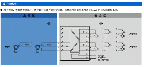

    ÊäÈë½ÓÏß¶Ë 1¡¢2¡¢3¡¢4¡¢5¡¢6
    Êä³ö½ÓÏß¶Ë 7¡¢8¡¢9¡¢10¡¢11¡¢12
    ¹©µçµçÔ´½ÓÏß¶Ë 13£­¡¢14£«
    ÊʺϽØÃæ»ý²»³¬¹ý 2.5mm2 µÄ¶à¹É»òµ¥¹ÉµçÀ¡£

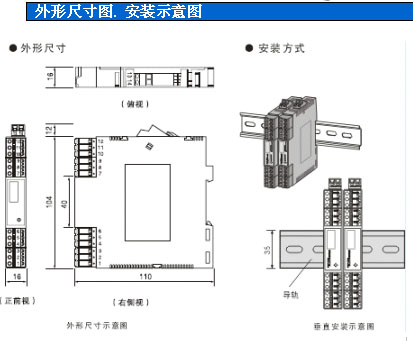

¡ñ  ÍâÐγߴç
    ¿í£¨ºñ£©¡Á¸ß¡ÁÉW16¡ÁH116¡ÁD110£¨mm£©
    £¨¼ûÍâÐγߴçͼ£©

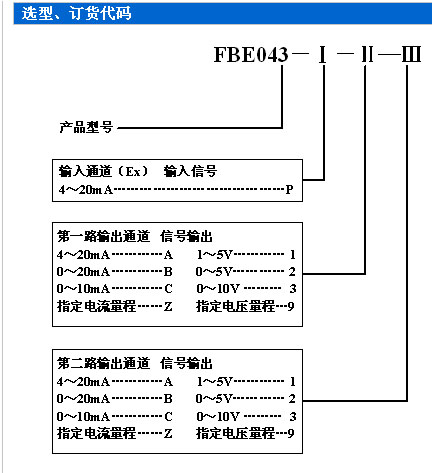

¶©»õÐëÖª£º
1¡¢²ÎÕÕÑ¡Ð;ÙÀý£¬ÕýÈ·¹æ·¶Êéд¶©»õÐͺŴúÂë¡£
¾ÙÀý1£ºÊäÈ룺±äËÍÆ÷4¡«20mA
Êä³ö£º1·4¡«20mA £»2·4¡«20mA
¶©»õ´úÂëΪ£ºFBE043-PAA
¾ÙÀý2£ºÊäÈ룺±äËÍÆ÷4¡«20mA
Êä³ö£º1·4¡«20mA £»2·0¡«5V
¶©»õ´úÂëΪ£ºFBE043-PA2
