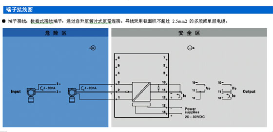

1. ÏòÏÖ³¡±äËÍÆ÷ÌṩÅäµçµçѹ²¢½«ÊäÈëÐźŸôÀëת»»¡£
2. Á¬½ÓÖÁÏÖ³¡µÄÉ豸£º¶þÏßÖÆ»òÈýÏßÖÆ±äËÍÆ÷¡£
3. ÏÖ³¡É豸Ëù´¦ÇøÓò£º0Çø¡¢1Çø¡¢2Çø£»IIAÇø¡¢IIBÇø¡¢
IICÇø£»T4¡«T6ΣÏÕÇø¡£
4. °²È«Õ¤Á¬½ÓÖÁ¿ØÖÆÏµÍ³£¨»òÆäËüµ¥Ôª×éºÏÒÇ±í£©£º
¸÷¿îDCS/PLCµÄAI¿¨£¬½ÓÊÕµçÁ÷»òµçѹÐźš£

¡ñ  ½ÓÏß¶Ë×Ó
    °Î²åʽ½ÓÏß¶Ë×Ó
    ¶Ë×Ó±êºÅ£º
    ÊäÈë½ÓÏß¶Ë 1¡¢2¡¢3¡¢4¡¢5¡¢6
    Êä³ö½ÓÏß¶Ë 7¡¢8¡¢9¡¢10¡¢11¡¢12
    ¹©µçµçÔ´½ÓÏß¶Ë 13£­¡¢14£«
    ÊʺϽØÃæ»ý²»³¬¹ý 2.5mm2 µÄ¶à¹É»òµ¥¹ÉµçÀ¡£

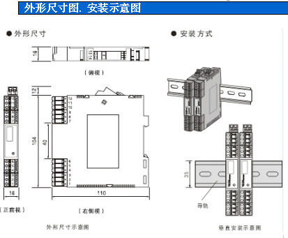

¡ñ  °²×°¼°Ëù´¦ÇøÓò
    35mm ±ê×¼µ¼¹ì¿¨Ê½°²×°£»½¨Òé²ÉÓô¹Ö±
°²×°ÐÎʽ£¨¼û´¹Ö±°²×°Í¼Ê¾£©¡£

¡ñ  ÍâÐγߴç
    ¿í£¨ºñ£©¡Á¸ß¡ÁÉW16¡ÁH116¡ÁD110£¨mm£©
    £¨¼ûÍâÐγߴçͼ£©

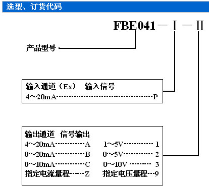

¶©»õÐëÖª£º
1¡¢²ÎÕÕÑ¡Ð;ÙÀý£¬ÕýÈ·¹æ·¶Êéд¶©»õÐͺŴúÂë¡£
¾ÙÀý1£º
ÊäÈ룺±äËÍÆ÷4¡«20mA   Êä³ö£º4¡«20mA
¶©»õ´úÂëΪ£ºFBE041-PA
¾ÙÀý2£º
ÊäÈ룺±äËÍÆ÷4¡«20mA   Êä³ö£º0¡«5V
¶©»õ´úÂëΪ£ºFBE041-P2
