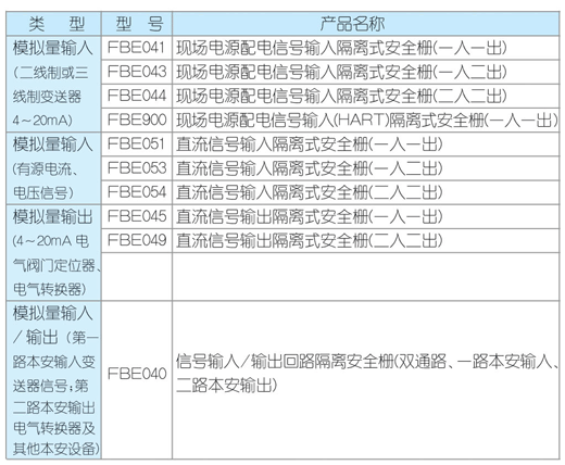

FBE¸ôÀëʽ°²È«Õ¤FBE¸ôÀëʽ°²È«Õ¤ÊÇÒÀ¾Ý¹ú¼Ò±ê×¼£ºGB38361-2000¡¶±¬Õ¨ÐÔÆøÌå»·¾³ÓÃµçÆøÉ豸 µÚÒ»²¿·Ö£ºÍ¨ÓÃÒªÇó¡·ºÍGB3836.4-2000¡¶±¬Õ¨ÐÔÆøÌå»·¾³ÓÃµçÆøÉ豸 µÚËIJ¿·Ö£º±¾Öʰ²È«ÐÍ ¡°i¡±¡·Éè¼ÆµÄ²úÆ·¡£ÊÇ¿ØÖÆÊÒÒDZíÓëÏÖ³¡ÒDZíÖ®¼äµÄ±¾Öʰ²È«¹ØÁªÉ豸¡£·À±¬±êÖ¾£º[Exia]IIC¡£¿É¹ã·ºÓ¦ÓÃÓÚ¹¤Òµ¹ý³Ì¿ØÖÆÖУ¬ÐèÒª±¾Öʰ²È«·À±¬µÄ³¡ºÏ¡£
1¡¢¹©µçµçÔ´£ÊäÈë»ØÂ·£Êä³ö»ØÂ·Ö®¼äµç´Å¸ôÀë
2¡¢È«Ä£¿é»¯Éè¼Æ£¬Ð¡Ìå»ý£¬µÍ¹¦ºÄ
3¡¢ÉϵçÎȶ¨Ê±¼ä3¡«5Ãë
4¡¢ÎÞÐèÁãµãºÍÂú¶Èµ÷У
5¡¢±¡ÐÍ¿¨×°Ê½½á¹¹£¬ÄÍȼÐÔ²ÄÖÊ»ú¿Ç£¬ºñ¶È½öΪ16mm£¬¿ÉÃܼ¯°²×°£¬×éºÏ¡¢²ðжʮ·Ö·½±ã
6¡¢°Î²åʽ½ÓÏß¶Ë×Ó£¬¶ÀÁ¢µÄµçÔ´½ÓÏß¶Ë£¬¿É´øµç°Î²å£¬°²×°¡¢½ÓÏß¡¢Î¬»¤¼ò±ãÒ×ÐÐ
7¡¢Í¨¹ý°²×°ÈÏÖ¤
¹¤×÷µçÔ´:
¶ÀÁ¢µÄµçÔ´½ÓÏß¶Ë×ÓÁ¬½Ó£¬µçÔ´£º20¡«30VDC
×î¸ß·À±¬µçѹ:
Um:250V
¸ôÀëÇ¿¶È:
ÊäÈë»ØÂ·/Êä³ö»ØÂ·/¹©µçµçÔ´/ÒDZíÍâ¿Ç£¨ÒÔ¼°½ÓÏß¶Ë×Ó£©Ö®¼ä1500V~2500VAC/·ÖÖÓ50HZ
½ÓÏß¶Ë×Ó:
°Î²åʽ½ÓÏß¶Ë×Ó
¶Ë×Ó±êºÅ£º
±¾°²½ÓÏß¶Ë£º1¡¢2¡¢3¡¢4¡¢5¡¢6
·Ç±¾°²½ÓÏÞ¶Ë7¡¢8¡¢9¡¢10¡¢11¡¢12
¹©µçµçÔ´½ÓÏß¶Ë13£ ¡¢14£«
ÊʺϽØÃæ»ý²»³¬¹ý2.5mm2µÄ¶àÊø»òµ¥¹ÉµçÀÂ
°²×°¼°Ëù´¦ÇøÓò:
35mm±ê×¼Òì¹ì¿¨Ê½°²×°;½¨Òé²ÉÓô¹Ö±°²×°ÐÎʽ£¨¼û´¹Ö±°²×°Í¼Ê¾£©¡£
FBE¸ôÀëʽ°²È«Õ¤°²×°ÔÚ°²È«Çø
»·¾³Î¶Èʪ¶ÈÏÞÖÆ:
¹¤×÷ÔËÐÐζÈ0¡«£«60¡æ
ÔËÊä´¢²ØÎ¶ȣ20¡«80¡æ
Ïà¶Ôʪ¶È5¡«95£¥RH
ÍâÐγߴç:
¿í£¨ºñ£©¡Á¸ß¡ÁÉW16¡ÁH116¡ÁD110(mm)£¨¼ûÍâÐͳߴ磩1
Õû»úÖØÁ¿:
Ô¼110g~120g
