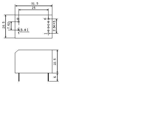

WBV342D01²åÕëʽֱÁ÷µçѹ´«¸ÐÆ÷²ÉÓõ÷ÖÆ½âµ÷¸ôÀëÔ­Àí£¬¶ÔµçÍø»òµç·ÖеÄÖ±Á÷µçѹ½øÐÐʵʱ²âÁ¿£¬½«Æä±ä»»Îª±ê×¼µÄÖ±Á÷µçѹ£¨Vz£©Êä³ö£»¾ßÓÐÌå»ýС¡¢¾«¶È¸ß¡¢¸ß¸ôÀë¡¢µÍÆ¯ÒÆ¡¢Î¶ȷ¶Î§¿íµÈÌØµã¡£ÊäÈë¡¢Êä³ö»ØÂ·ÍêÈ«¸ôÀ룬Êä³öÐźÅÓëµçÔ´¹²µØ£¬¿ÉÒÔÖ±½ÓÓë¸÷ÐÍA/Dת»»Æ÷Åä½Ó£¬¹¹³ÉÊý¾Ý¼¯Öвɼ¯ÏµÍ³¡£¸Ã²úÆ·ÊÊÓÃÓÚµçÁ¦ÏµÍ³¡¢Óʵçϵͳ¡¢Ìú·¼à²âϵͳµÈµÄʵʱ¼ì²â¡£
Ò»¡¢ÍâÐͳߴçͼ
¶þ¡¢Ö÷Òª¼¼Êõ²ÎÊý
