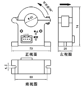

ÒÔ§¶25²âÁ¿¿×¾¶ÎªÀý£¬²ÉÓþøÔµ¹¤³ÌËÜÁÏÍâ¿Ç£¬È¡Ï½ô¹ÌÂݶ¤£¬¼Ðǯ¿Ú¿ÉÕÅ¿ª180¶È¡£
