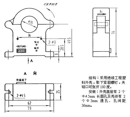

½á¹¹²ÎÊý£º
ʹÓÃ˵Ã÷£º
1.Òý½Å¶¨Ò壺 + ¡ª¸¨ÖúµçÔ´Õý£¬  - ¡ª¸¨ÖúµçÔ´¸º¡¾Õý¸ºµçÔ´¡¿»òΪµØ¡¾µ¥µçÔ´¡¿£¬  GND ¡ª¸¨ÖúµçÔ´µØ£¬  OUT ¡ª¸ú×ÙÊä³ö£»
2.ÔÚÊäÈë°´¼ýÍ··½ÏòÁ÷¶¯Ê±£¬»ñµÃÕýÏòµçѹÊä³ö£»
3.²âÁ¿Ð¡Óڶֵ1/2ÒÔϵĵçÁ÷ʱ£¬¿ÉÒÔʹÓöàÈÆÔ­±ßÔÑÊýµÄ·½·¨»ñµÃ×î¼Ñ¾«¶È£¨±»²àµçÁ÷*ÔÑÊý=¶î¶¨ÊäÈë°²ÔÑ£©¡£
