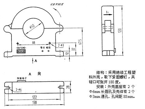

²úÆ·Ãû³Æ£º 1000A-2000A ÊäÈëÔ²¿×£¨§¶50£©¿ªÆôʽ»ô¶û´«¸ÐÆ÷
ÐÍ ºÅ£º I222LY05 I224Y05
Æ· ÅÆ£º WB
Æ·½éÉÜ£º
±¾²úÆ·²ÉÓûô¶ûÔ­Àí£¬¶ÔµçÍøÖеĽ»Ö±Á÷µçÁ÷½øÐÐʵʱ²âÁ¿£¬²ÉÓþ«ÃܺãÁ÷¼¼ÊõºÍÏßÐÔζȲ¹³¥¼¼Êõ£¬½«Æä±ä»»Îª±ê×¼ÐźÅÊä³ö£¬¾ßÓн»Ö±Á÷µçÁ÷ͨÓᢹýÔØÄÜÁ¦Ç¿¡¢¸ß¸ôÀëµÈÌØµã¡£
Ö÷ÒªÌØµã£º
¡ñ¶àÖÖÊä³ö¿É¹©Ñ¡Ôñ
¡ñÏßÐÔÊä³ö¡¢¿ìËÙÏìӦʱ¼ä
¡ñ¸ß¿É¿¿£¬¸ß¾«¶È
¡ñÓÅÁ¼µÄ¿¹´Å³¡¸ÉÈÅÄÜÁ¦
¡ñÓÅÒìµÄ³¤ÆÚÎȶ¨ÐÔ¡¢ÎÞ»ýÀÛÎó²î
¡ñ°²×°£¬½ÓÏß·½±ã
ÐÔÄܲÎÊý£º
²âÁ¿·¶Î§
1000A-2000A
¾«¶ÈµÈ¼¶
1¼¶
ÏßÐÔ·¶Î§
0%¡«120%±ê³ÆÊäÈë
ƵÂÊÏìÓ¦
DC¡«1kHz
ÏìӦʱ¼ä
¡Ü3¦ÌS
¹ýÔØÄÜÁ¦
20±¶±ê³ÆÊäÈëÖµ£¬³ÖÐø5Ãë
Êä³ö¸ºÔØ
Êä³ö¹æ¸ñ
µçÁ÷Êä³öʱÊä³ö¸ºÔØ¡Ü300¦¸£¬µçѹÊä³öʱÊä³ö¸ºÔØ¡Ý2K¦¸
¡À5V  0~5V 4-20mA
¸¨ÖúµçÔ´
¡À12V¡«¡À15V
ʧµ÷µçѹ
¡Ü¡À25mV£¨ÊäÈëµçÁ÷ΪÁ㣬»·¾³Î¶È+25¡æÊ±£©
¸ôÀëÄÍѹ
6KV£¬50Hz£¬1min
Ïà¶Ôʪ¶È
¡Ü90%
ÎÂ¶ÈÆ¯ÒÆ
¡Ü¡À0.04%/¡æ
»·¾³Ìõ¼þ
-25¡«+70¡æ
½á¹¹²ÎÊý£º
ʹÓÃ˵Ã÷£º
1.Òý½Å¶¨Ò壺 + ¡ª¸¨ÖúµçÔ´(+)£¬  - ¡ª¸¨ÖúµçÔ´(-)¡¾Õý¸ºµçÔ´¡¿»òΪµØ¡¾µ¥µçÔ´¡¿£¬  GND ¡ª¸¨ÖúµçÔ´µØ£¬  OUT ¡ª¸ú×ÙÊä³ö£»
2.ÔÚÊäÈë°´¼ýÍ··½ÏòÁ÷¶¯Ê±£¬»ñµÃÕýÏòµçѹÊä³ö£»
3.²âÁ¿Ð¡Óڶֵ1/2ÒÔϵĵçÁ÷ʱ£¬¿ÉÒÔʹÓöàÈÆÔ­±ßÔÑÊýµÄ·½·¨»ñµÃ×î¼Ñ¾«¶È£¨±»²àµçÁ÷*ÔÑÊý=¶î¶¨ÊäÈë°²ÔÑ£©¡£
