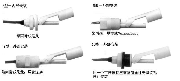

  LS-7¹¤³ÌËÜÁϲàװҺλ¿ª¹Ø
      LS-7ϵÁÐҺλ¿ª¹ØÊÊÓÃÓÚ¶àÖÖСÈÝÆ÷µÄ½ô´ÕÐͲàװҺλ¿ª¹Ø¡£¹¤³ÌËÜÁϵĹ¹ÔìÌṩÁËÓëË®¡¢Óͺͻ¯Ñ§ÎïÖʵĹ㷺¼æÈÝÐÔ¡£ÆäÖÐÄáÁúºÍVersaplastÊÊÓÃÓÚÓͺÍȼÁÏÓ¦Óã¬Versaplast»¹ÊÊÓÃÓÚζȽϸߵij¡Ëù£»NSFÈÏÖ¤µÄ¾Û±ûÏ©²ÄÖÊÊÊÓÃÓÚÒûÓÃË®ºÍ¶àÖÖ»¯Ñ§ÎïÖʵÄÓ¦Óá£ÇëÀ´µç07555£­26411809£¬ÎðÍøÕ¾Ö±½Ó»Ø¸´¡£

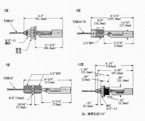

³ß´çͼ
ͨÓùæ¸ñ
¿ª¹Ø¶î¶¨Öµ
SPST,  20VA
Òý Ïß ¹æ¸ñ
No.22AWG

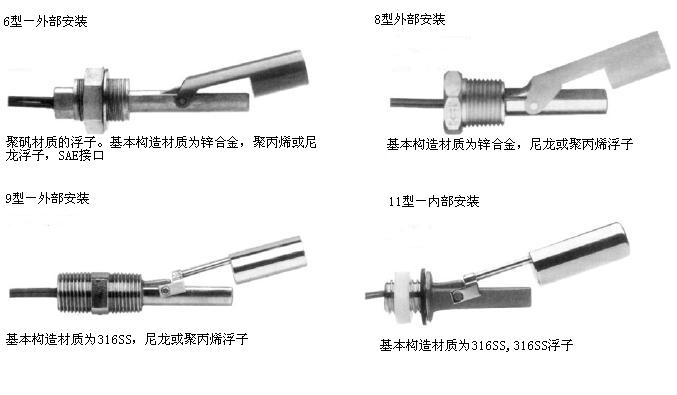

¶©¹ºÖ¸ÄÏ£­°´ËùÐèµÄ³£Óùæ¸ñÑ¡Ôñ²¿¼þºÅ
°²×°
ÀàÐÍ
²ÄÖÊ

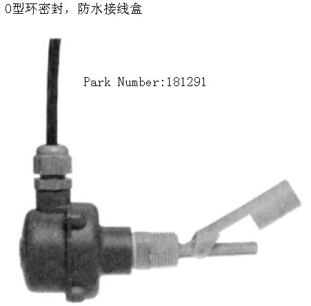

´ø5Amp¼ÌµçÆ÷µÄºÏ½ðÐÍLS-7
ÕâÖÖLS-7µÄSPDT¼ÌµçÆ÷ʹ֮¿ÉÒÔ¿ØÖÆÁ½¸ö5AmpsµÄ¶ÀÁ¢¸ºÔØ£¬Ò»¸ö³£¿ª£¬Ò»¸ö³£±Õ¡£²úÆ·µÄÉè¼ÆÊÇÿ·Êä³ö½ÓÒ»¸ö¸ºÔØ¡£SPDT¿ª¹ØÕý³£¹¤×÷£¬ÕâЩ¸ºÔرØÐëСÓÚ10W¡£Èç¹ûÖ»½ÓÒ»¸ö¸ºÔØ£¬±ØÐë½ÓÔÚ³£¿ª¶Ë¡£Èç¹ûÖ»½ÓÕâ¸öÒ»¸ö¸ºÔØ£¨¿ÉÒÔСÓÚ10W£©£¬Ôò×÷ΪSPST¿ª¹Ø¹¤×÷¡£
´ø5A¼ÌµçÆ÷µÄ½ÓÏߺÐ
120VAC  50/60Hz
´¥µã  5A£­24VAC Res
1/3HP£­120
5A£­28VDCR

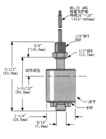

LS-1700TFEÊÊÓÃÓÚ³¬½à¾»Ó¦ÓõÄÖÐÐͳߴçҺλ¿ª¹Ø
¡ôµÍÁ£×ÓÉú²ú
¡ô¿¹¸¯Ê´µÄPTFE£¨¾ÛËÄ·úÒÒÏ©£©²ÄÖÊ
¹¤×÷ζÈ
32¡«212¨H0¡«100¡æ
×îС¹¤×÷ѹÁ¦
25Psi@70¨H21¡æ
×îСҺÌå±ÈÖØ
0.86
¿ª¹Ø
SPST,20VA
ÍâÐͳߴç

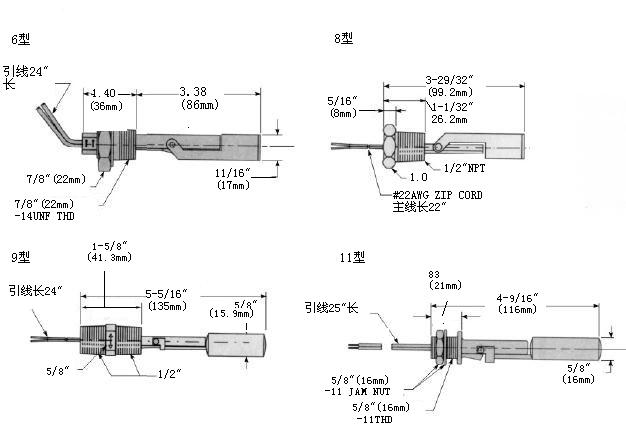

LS-7ϵÁкϽðҺλ¿ª¹Ø
³ß´çͼ
ͨÓùæ¸ñ
¿ª¹Ø¶î¶¨Öµ
SPST,  20VA
Òý Ïß ¹æ¸ñ
No.22AWG
°² ×° ·½Ê½
ˮƽ°²×°
¶¨¹ºÖ¸ÄÏ
¸ù¾ÝÐÔÄܲÎÊýÈ·¶¨²úÆ·²¿¼þºÅ
