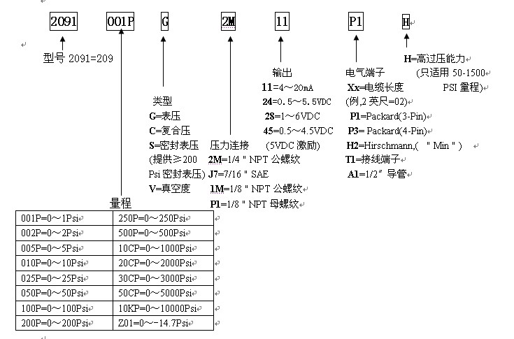

209/C209¶©¹ºÖ¸ÄÏ
NO£º2091050PG2M1102
ÊÇÖ¸209±äËÍÆ÷£¨C209£©²âѹ·¶Î§0¡«50Psig£¬1/4£¢NPTѹÁ¦Áª½Ó¼þ£¬4¡«20mAÊä³ö£¬´ø2Ó¢³ßµçÀ¡£
