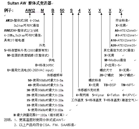

         SULTAN234ϵÁвúÆ·ÊÇÒ»ÖÖÓÃÓÚ²âÁ¿¹ÌÌå¼°ÒºÌåµÄ·Ç½Ó´¥Ê½³¬Éù²¨Îïλ¼Æ
»ù±¾Ó¦ÓÃÁìÓò
ÎÛË®/Ë®:                                 ¿óÒµ:
³¨¿ªÊ½¹ÜµÀ£¬Ó͹ޣ¬ ±ÃÕ¾£¬                  ·ÛËé»ú£¬»ìºÍ»ú£¬¿óʯÊäËÍ»ú£¬´«ËÍ´ø£¬
Ë®Ëþ£¬µÌ°Ó£¬»¯Ñ§Ò©¼ÁµÈ¡£                    ´¢ÁÏб²Û£¬ÎïÁ϶ѣ¬´¢Áϲֵȡ£
·¢µçÕ¾:
¹øÂ¯Ãº²Ö£¬Ô­Ãº²Ö£¬»Ò²Ö£¬·É»Ò²ÖµÈ¡£
•ʳƷ •Ë®Äà                       •ÖÆÒ© •ÔìÖ½
•ËÜÁÏ •ÂëÍ·                       •¹à¸È •ʯ»¯
ÌØ µã
•·Ç½Ó´¥Ê½²âÁ¿.                                                    •°²×°³É±¾½ÏµÍ.
•ʹÓÃÁ½ÏßÖÆ³¤¾àÀ빩µç.                                        •ÿ¼à²âµã½öÐèÒª½ÏµÍµÄ³É±¾.
•Áé»î¶àÑùµÄͨÐÅ·½Ê½:HART,GOSHAWK£¬MODBUS •¾ßÓбÿØÖƹ¦ÄÜ
•¸ü¶àµÄ²úÆ·ÖÊÁ¿ÈÏÖ¤SAA£¬CSA£¬FM£¬ATEX           •³¨¿ªÊ½¹ÜµÀ²âÁ¿Ëã·¨.
•×Ô¶¯²¹³¥£º»Ò³¾¡¢ÕôÆû                                         •Íâ¿Ç·À»¤µÈ¼¶£ºIP67,NEMA 4x
•¿É±à³ÌµÄ¹ÊÕϱ£»¤Ä£Ê½.                                        •¿ÉÓ¦ÓÃÓÚ¸ßλ·¾³£º175¡ãC
•ÎÀÉú°²×°ÊÊÓÃÓÚʳƷÐÐÒµ.                                     •GSM/CMDAÔ¶³ÌÅäÖù¦ÄÜ¿ÉÑ¡.
•¾ßÓбÿØÖƹ¦ÄÜ.×î¶à¿É´ø5¸ö±Ã                             •¾ßÓÐҺλ¿ØÖƹ¦ÄÜ2¸ö´«¸ÐÆ÷.
•¾ßÓÐҺλ¿ØÖƹ¦ÄÜ£¨2¸ö´«¸ÐÆ÷£©                           •Éó¤Ó¦ÓÃÓÚ·Û³¾ÃÖÂþ¡¢ÕôÆûµÈ¶ñÁÓ³¡ºÏ
•·á¸»µÄGOSHAWKÈí¼þ²Ù×÷½çÃæ¡¢¿É½â¾öÈκÎÓ¦ÓÃÄÑÌâÇëÀ´µç07555£­26411808£¬ÎðÍøÕ¾Ö±½Ó»Ø¸´¡£

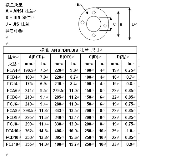

°²×°
ANSI, JIS or DIN ·¨À¼
4 in/100mm or 10 in/250mm
2in or 3in BSP ÂÝÎÆ / NPT ÂÝÎÆ
