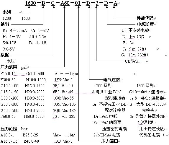

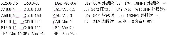

¶©»õÖ¸ÄÏ
˵Ã÷£º1¡¢µ±Ñ¡¶¨µçÀÂÁ¬½Óʱ£¬¿Í»§±ØÐë´Ó±í1ÖÐÑ¡ÔñµçÀ³¤¶È¡£µ±µçÆøÁ¬½Ó·½Ê½Îª¡°DIN¡±»ò²åÍ·
              ʽ£¬ÐëÖ¸Ã÷Ϊ¡°U¡±.
         2¡¢µçÆøÁ¬½Ó±àÂëÖС°F¡±ºÍ¡°2¡±´ú±í24AWG,PVC»¤Ì×
         3¡¢¿ÉÌṩÆäËûѹÁ¦·¶Î§£¬ÇëÓë³§¼ÒÁªÏµ
         4¡¢Ö»Óдø·Å´óÐźÅÊä³öµÄ´«¸ÐÆ÷²ÅÓб¾°²·À±¬ÐÍ£¨ETL,Class1,1À࣬CºÍD×éΣÏÕ³¡Ëù¡£
