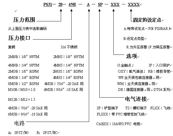

³ß´çͼ£º
Ñ¡ÐÍÖ¸ÄÏ
ÀýÈ磺FS0.3BarF±íʾÔÚ0.3¹¥»÷½µÑ¹Ê±±¨¾¯£»FS3PSIR±íʾÔÚ3psiÉýѹʱ±¨¾¯
×¢ÊÍ£º
1¡¢  ÆäËûÁ¬½ÓÆ÷¿ÉÑ¡£¬ÇëÓ빤³§ÁªÏµ¡£
2¡¢  18¡åʱ±ê׼ѡÏî£¬ÌØÊâµÄµçÀ³¤¶È¿ÉÑ¡£¨×48¡å£©ÀýÈ磺FL18»òÕßFLS30
3¡¢  36¡å×îС£¬¿ÉÒÔÑ¡ÔñµçÀ³¤¶È¡£ÀýÈ磺CAB36»òCAB120.
4¡¢  IPÑ¡Ïî½öÊÊÓÃÓÚFL,FLS,CABµçÆøÁ¬½Ó¡£
5¡¢ É趨µã±ØÐëÔÚµÚÒ»²½Ñ¡ÔñµÄѹÁ¦·¶Î§ÄÚ¡£
