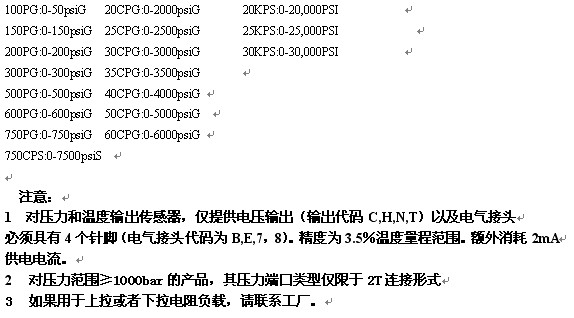

ѹÁ¦ÌØÐÔ
ѹÁ¦Á¿³Ì£¨BarPSI
ÄÍѹ£¨¡ÁÂúÁ¿³Ì£©
ÆÆÁÑѹÁ¦£¨¡ÁÂúÁ¿³Ì£©
3.5-2550-300
3.00¡ÁFS
40¡ÁFS
400£­100£¨500£­1,500£©
2.00¡ÁFS
20¡ÁFS
160£­400£¨2,000£­6,000£©
10¡ÁFS
600£­1000£¨7,500£­15,000£©
4¡ÁFS
1,600£¨20,000£©
1.4¡ÁFS
2¡ÁFS
1,800£¨25,000£©
1.8¡ÁFS
2,200£¨30,000£©
1.5¡ÁFS

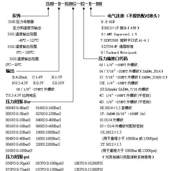

Ñ¡ÐÍÖ¸ÄÏ
