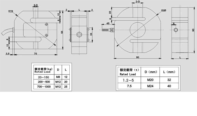

²úÆ·Ãû³Æ£º
SÐÍÀѹʽ´«¸ÐÆ÷
ÐÍ ºÅ£º
0.00
SÐÍÀѹʽ´«¸ÐÆ÷
²úƷ˵Ã÷£º
1.¸ß¾«¶È¡¢¸ß¿É¿¿ÐÔ ¡¢Îȶ¨ÐÔ
2.¿¹²àÏòÁ¦ºÍ¿¹³å»÷ÐÔÄܺÃ
3.°²×°·½±ã£¬»¥»»ÐÔºÃ
¼¼Êõ²ÎÊý
¶î¶¨ÔغÉ
20,30,50,75,100,150,200,250,300,500,700,1000Kg
1.2,1.5,2,2.5,3,5,7.5t
ÁéÃô¶È
2.0¡À0.002mV/V
×ÛºÏÐÔÎó²î
¡À0.02%FS
Èä±ä£¨30·ÖÖÓ£©
¡À0.02%F.S
Áãµãƽºâ
¡À1%FS
ÁãµãζÈÓ°Ïì
¡À0.02 %FS/10¡æ
Êä³öζÈÓ°Ïì
¡À0.02%FS/10¡æ
ÊäÈë×迹
400¡À10¦¸(ohms)
Êä³ö×迹
352¡À2¦¸(ohms)
¾øÔµµç×è
¡Ý5000M¦¸
¹¤×÷ζȷ¶Î§
-30¡«70¡æ
°²È«¹ýÔØ
120%FS
¼«ÏÞ¹ýÔØ
200%FS
ÍÆ¼ö¼¤Àøµçѹ
10¡«12VDC
×î´ó¼¤Àøµçѹ
15VDC
ÃÜ·âµÈ¼¶
IP67(20-1000kg);IP68(1.2-7.5t)
²ÄÖÊ
ºÏ½ð¸Ö;²»Ðâ¸Ö
µçÀÂ
Length:3m
Diameter:¦Õ5mm£¨20-1000kg)
Diameter:¦Õ6mm(1.2-7.5t)
