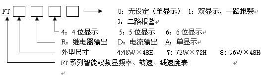

Ò»¡¢ Ðͺż°º¬Òå

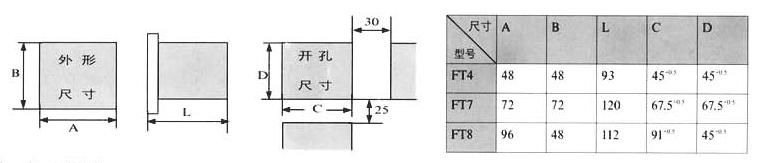

ÏÔʾ·½Ê½
14.2mm  7¶ÎLEDÏÔʾ
ÏÔʾ·¶Î§
0.1¡«9999(¸ù¾ÝλÊý±ä»¯¶ø±ä»¯)
ÊäÈëÆµÂÊ·¶Î§
0.1HZ¡«10kHZ
²âÁ¿Îó²î
0.1%FS¡À3Digit
ÊäÈëÐźÅ
Âö³å¡¢·½²¨5V¡ÜH¡Ü20V  0¡ÜL¡Ü2V
ÊäÈë×迹
¡Ý10K¦¸
¸¨ÖúµçÔ´
DC 12V¡À5% 50mA  max
¾øÔµµç×è
¡Ý100K¦¸ ÓÃDC500V  Õ×Å·±íÔÚµçԴͬ¿ØÖÆÊä³öÏß·¶Ë×ÓÖ®¼ä±ê×¢²âÊÔ
ÄÍѹǿ¶È
AC2000V 50HZ/60HZ 1min ÔÚµçԴͬ¿ØÖÆÊä³öÏß·¶Ë×ÓÖ®¼ä±ê×¼²âÊÔ
¹¤×÷»·¾³
0¡«50¡æ  ¡Ü85£¥RH
µçÔ´µçѹ
AC220V/100V  50HZ/60HZ
Èý¡¢½ÓÏß¶Ë×Ó
ËÄ¡¢ÍâÐμ°¿ª¿×³ß´ç
