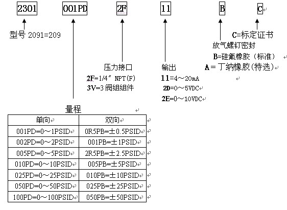

Model 230¶¨¹ºÖ¸ÄÏ
ʾÀý£º
NO.2301005PD2F11BÊÇÖ¸Model 230´«¸ÐÆ÷£¬0£­5Psidµ¥ÏòÁ¿³Ì£¬1/4"ÄÚNPT½Ó¿Ú£¬4¡«20mAÊä³ö£¬·ú/¹èÏð½ºÃÜ·â
ʾÀý:NO.2301005PD3V11B
ÊÇÖ¸Model 230´«¸ÐÆ÷£¬0£­5Psidµ¥ÏòÁ¿³Ì£¬4¡«20mAÊä³ö£¬·ú/¹èÏð½ºÃܷ⣬װÅä3·§×é×é¼þ
