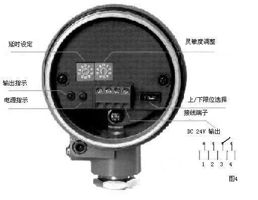

µ±´«¸ÐÆ÷ʹÓÃAC220V¹©µçʱ½ÓÏß·½Ê½Èçͼ3Ëùʾ
µ±´«¸ÐÆ÷ʹÓÃDC24V¹©µçʱ½ÓÏß·½Ê½Èçͼ4Ëùʾ
