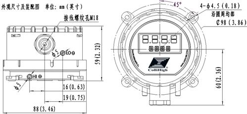

²úÆ·ÍâÐγߴç

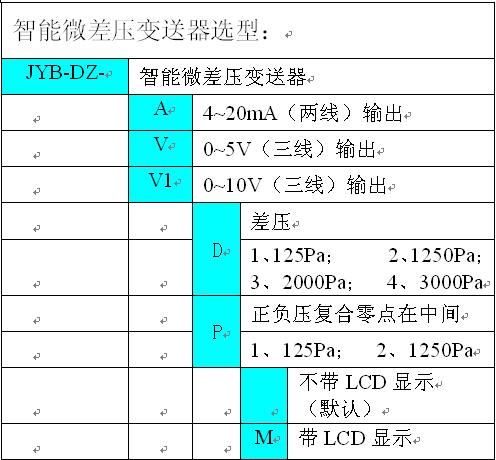

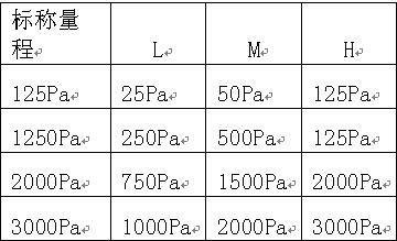

²úÆ·Ñ¡ÐͲο¼
×¢1£ºÖÇÄÜ΢²îѹ±äËÍÆ÷ÓÐ3×é¾­ÌøÏßÏÖ³¡¿ÉÑ¡µÄÁ¿³Ì£¨Ïê¼ûÏÂ±í£©¡£³ö³§Ê±Ä¬ÈÏΪ¡°H¡±¡£
×¢2£ºÖÇÄÜ΢²îѹ±äËÍÆ÷µçѹÊä³öÐÍÓÐÁ½ÖÖ¹©µç¿ÉÑ¡£º24VDC¡À10£¥
24VAC¡À10£¥£¨ÏÞµçѹÊä³ö£©
