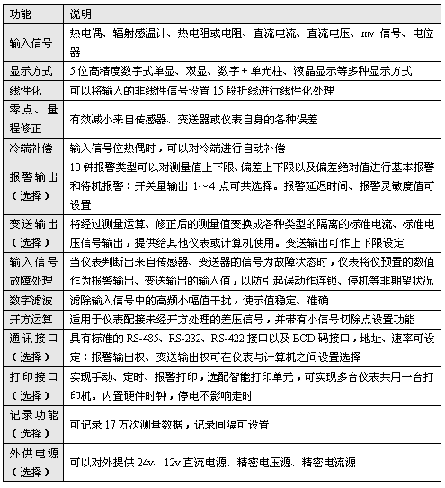

KSE ÏµÁÐÔöÇ¿ÐÍÖÇÄÜÒDZíÊÇÒ»ÖÖ5λµÄ¸ß¾«¶ÈÏÔʾÒÇ±í£¬Óë¸÷ÀàÄ£ÄâÁ¿Êä³öµÄ´«¸ÐÆ÷¡¢±äËÍÆ÷ÅäºÏ£¬Íê³Éζȡ¢Ñ¹Á¦¡¢Á÷Á¿¡¢ÒºÎ»¡¢³É·ÖÒÔ¼°Á¦ºÍÎ»ÒÆµÈÎïÀíÁ¿µÄ²âÁ¿¡¢±ä»»¡¢ÏÔʾ¡¢´«ËÍ¡¢¼Ç¼ºÍ¿ØÖÆ¡£
¡¤Îó²îСÓÚ0.05%F.S, ²¢¾ß±¸µ÷У¡¢Êý×ÖÂ˲¨¹¦ÄÜ£¬¿É°ïÖú¼õС´«¸ÐÆ÷¡¢ ±äËÍÆ÷µÄÎó²î£¬ÓÐЧÌá¸ßϵͳµÄ²âÁ¿¡¢¿ØÖƾ«¶È
¡¤ÊÊÓÃÓÚµçѹ¡¢µçÁ÷¡¢Èȵç×è¡¢Èȵçż¡¢mV¡¢µçλÆ÷µÈÐźÅÀàÐÍ
¡¤×î¶à¿É´ï4µã±¨¾¯Êä³ö£¬¿ÉÑ¡Ôñ10ÖÖ±¨¾¯·½Ê½£¬±¨¾¯ÁéÃô¶È¶ÀÁ¢É趨¡£¾ß±¸ÑÓʱ±¨¾¯¹¦ÄÜ£¬ÓÐЧ·ÀÖ¹¸ÉÈŵÈÔ­ÒòÔì³ÉÎó±¨
¡¤¾ß±¸´øÓ²¼þʱÖӵĴòÓ¡½Ó¿ÚºÍ´òÓ¡µ¥Ôª , ʵÏÖÊÖ¶¯¡¢¶¨Ê±¡¢±¨¾¯´òÓ¡¹¦ÄÜ£¬Èç¹ûÑ¡ÅäÖÇÄÜ´òÓ¡µ¥Ôª£¬¿ÉʵÏÖ¶ą̀ÒÇ±í¹²ÓÃһ̨´òÓ¡»ú
¡¤¸ßÈÝÁ¿¼Ç¼µ¥ÔªÎªÊý¾Ý·ÖÎö¡¢¹ÊÕÏÕï¶ÏÌṩÓÐЧµÄÊÖ¶Î
¡¤¶ÔÓÚ·ÇÏßÐÔÐźţ¬²¢ÇÒÔÚ¶©»õʱ²»ÄÜÈ·¶¨ÆäÊý¾Ý£¬ÐèÒªÔڱ궨ʱ½øÐÐÐÞÕýµÄÇé¿ö£¬¿ÉÀûÓÃÒDZíµÄ15¶ÎÕÛÏß¹¦ÄÜ
¡¤1"¡«12"´óÆÁÏÔʾ
¡¤¶àÖÖÍâÐͳߴçºÍÃæ°åÐÎʽ£¬ÊýÂë¹ÜÏÔʾ£¬Òº¾§ÏÔʾ£¬¹âÖùÏÔʾ¿ÉÒÔÁé»îÑ¡Ôñ
¡¤È«Í¸Ã÷¡¢¸ßËÙ¡¢¸ßЧµÄÍøÂ绯ͨѶ½Ó¿Ú£¬ÊµÏÖ¼ÆËã»úÓëÒDZí¼äÍêÈ«µÄÊý¾Ý´«ËͺͿØÖÆ¡£¶ÀÓеĿØÖÆÈ¨×ªÒƹ¦ÄÜʹ¼ÆËã»ú¿ÉÒÔÖ±½Ó¿ØÖÆÒDZíµÄ±¨¾¯Êä³öºÍ±äËÍÊä³ö¡£¶Áȡһ´Î²âÁ¿Êý¾ÝµÄʱ¼äСÓÚ10ms£¬Ìṩ²âÊÔÈí¼þ£¬×é̬Èí¼þºÍÓ¦ÓÃÈí¼þ¼¼ÊõÖ§³Ö
¡¤±äËÍÊä³ö¿É½«²âÁ¿¡¢±ä»»ºóµÄÏÔʾֵÒÔ±ê×¼µçÁ÷¡¢µçѹÐÎʽÊä³ö¹©ÆäËüÉ豸ʹÓÃ
¡¤KSEϵÁÐÒDZí²ÉÓõ¥Æ¬»úǶÈëʽ×éºÏÉè¼Æ£¬Ó²¼þÀ©³äÐÔÇ¿£¬Èí¼þƽ̨Áé»î , ¿ÉÒÔÀ©Õ¹¿ª¹ØÁ¿ÊäÈë¡¢¶¨Ê±¡¢³ÌÐò˳Ðò¿ØÖƵȣ¬²»¾ÖÏÞÓÚ±ê×¼¹¦ÄÜ¡£¿É°´Êµ¼ÊÐèÒª×éºÏ£¬ÒÔʵÏÖ×î¼ÑÐÔÄÜ
