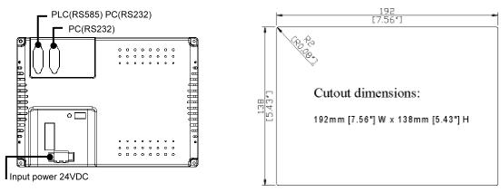

²úÆ·Ãû³Æ£º ÍþÂÚÈË»ú½çÃæ¡¡¡¡506M
ÐÍ ºÅ£º MT506M
 ¡ô²úÆ·ÌØµã
 ÏÔʾÆ÷:
 5.6" 256É« TFT LCDÏÔʾÆ÷
 ·Ö±æÂÊ:
 320 x 234
 ÁÁ¶È:
 300(cd/m 2)
 ±³¹â:
 LED
 ¶Ô±È:
 250:1
 LED :
 50,000 hrs
 ¡ô²úÆ·¹æ¸ñ
 ´¦ÀíÆ÷:
 Intel PXA255 200MHz
 ÄÚ´æ:
 2MB
 DRAM£º
 4MB
 ´®¿Ú:
 1 RS-232 (HMI-PC)    1 RS232/485 (HMI-PLC)
 Åä·½:
 ÄÚ½¨(Åä·½¿¨ 128kB)
 ×ÔÎÒÕï¶Ï:
 µçÔ´Òì³£Õì²â
 ÊäÈëµçѹ:
 24 VDC, 0.5A maximum
 ÈË»ú³ß´ç£¨WxHxD£©:
 204x150x48mm
 ¿ª¿×³ß´ç£¨WxH£©:
 192x138mm
 ÖØÁ¿:
 Approx:0.85 kg
 ¡ô´¥¿ØÃæ°å
 ´¥¿ØÃæ°å:
 4 Ïßµç×èʽ
 ´¥¿Ø¾«È·¶È:
 1.5mm
 ±íÃæÓ²¶È:
 4H
 ¡ô»·¾³¹æ¸ñ
 ²Ù×÷ζÈ:
  0¡ã- 45¡ãC (32¡ã-113¡ãF)
 Êª¶È:
 10% - 90% @ 40¡ãC, non-condensing
 Õð¶¯:
 10 to 25Hz(X,Y,Z ¸÷·½Î»2G 30·ÖÖÓ)
 EMI:
 ·ûºÏ FCC µÈ¼¶ A
 CE:
 ·ûºÏEN50081-2 ¼° EN50082-2±ê×¼
 Ãæ°å·À»¤µÈ¼¶
 NEMA4 / IP65
