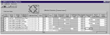

Î壮ϵͳ֧³ÖÈí¼þ
  ϵͳÅ䱸·Ç³£Ç¿µÄÈí¼þÖ§³Ö--×é̬Èí¼þºÍËæ»úͨÓÃÈí¼þ¡£Ê¹ÓÃËûÃÇ¿ÉÒÔʵÏÖ¶àÖÖ²»Í¬ÒªÇóÊÔÑé
Waveview Ëæ»úͨÓÃÈí¼þ
l        ¶àÖÖÎļþ¼Í¼¸ñʽ£ºÖ§³Ö¶àÖÖÊý¾ÝÎļþ¼Í¼¸ñʽ£ºASCII¡¢EXCEL¡¢BIN¡¢MATLAB¡¢µÈ
l        ¶àÖÖ±à³ÌÓïÑԺͲÙ×÷ƽ̨Çý¶¯½Ó¿Ú£¬VB¡¢C++¡¢Delphi ¡¢DASYLAB ¼°LABVIEW
l        ¶àÖÖÇÅ·¼°´«¸ÐÆ÷У׼
l        ʵʱͼÐÎÏÔʾ¡¢¹¦ÄÜÅäÖá¢Êý¾Ý´æ´¢¡¢ÀúÊ·»Ø·Å

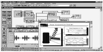

DASYLAB ×é̬Èí¼þ
ÎÞÐèʹÓñà³ÌÓïÑÔ£¬Ê¹ÓÿÉÊÓ»¯Ä£¿é×é¼þÁé»î´î½¨²âÊÔÆ½Ì¨£¬¿ÉʵÏÖ¶àÖÖ²âÊÔ¹¦ÄÜ
l        Ö§³ÖʵʱÏÔʾ¡¢ÊµÊ±Êý¾Ý´æ´¢¡¢ÊµÊ±Êý¾Ý·ÖÎö¡¢ÊµÊ±Êý¾Ý´¦Àí
l        ¶àÖÖÏÔʾ·½Ê½£ºÇúÏß¡¢°ôͼ¡¢Í¼±í¡¢Êý×Ö±í¡¢Ä£Äâ±í¡¢×´Ì¬µÆ
l        ¶àÖÖÐźŷÖÎö£ºFFT¡¢Ïà¹Ø¡¢Â˲¨¡¢Êý¾Ý´°¿Ú¡¢¼«×ø±ê/µÑ¿¨¶ù×ù±ê
l        ¶àÖÖͳ¼Æ¹¦ÄÜ£º¼ÆÊý¡¢×î´óÖµ¡¢×îСֵ¡¢Í³¼ÆÖµ¡¢Ë¥¼õ¡¢Öù״ͼ
l        ×éºÏÊýѧÔËË㣺Ëã·¨¡¢Î¢·Ö/»ý·Ö¡¢Î»²Ù×÷¡¢Âß¼­²Ù×÷¡¢±ê¶¨¡¢Èý½Ç
l        ¶àÖÖÊý¾Ý´¦Àí£ºÆ½¾ù¡¢¿éƽ¾ù¡¢¼ôÇС¢ºÏ²¢/Õ¹¿ª¡¢·ÖÀë
l        Ö§³Ö¿Í»§Éú³ÉͼÐνçÃæ
