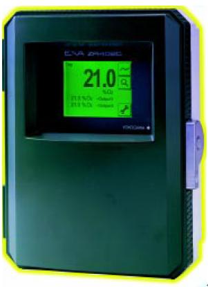

¡ó ת»»Æ÷²ÉÓÃLCD ´¥ÃþÏÔʾÆÁ£¬²Ù×÷·½±ã

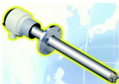

¡ó ̽ͷµÄÑõ»¯ï¯µç³ØºÍ¼ÓÈÈÆ÷¿ÉÔÚÏÖ³¡½øÐиü»»£¬½µµÍÁËά»¤·ÑÓÃ
¡ó ̽ͷ²ÉÓÃרÀû¼¼ÊõµÄÑõ»¯ï¯µç³Ø£¬ÆäÊÙÃü³¤£¬¿É¿¿ÐÔ¸ß
¡ó ÎÞÐè²ÉÑù×°Öã¬Ö±½Ó²åµ½Ñ̵ÀÉϲâÁ¿ÑõÆøÅ¨¶È

̽ͷ¼¼Êõ¹æ·¶
ÑùÆøÎ¶È
0¡«700¡æ
700¡«1400¡æ£¨´ø¸ßÎÂ̽ͷÊÊÅäÆ÷£©
ÑùÆøÑ¹Á¦
-5¡«250kPa
¶Ô0.15m ̽ͷÀ´ËµÎª0.5¡«5kPa
̽ͷ³¤¶È
0.15£¬0.4£¬0.7£¬1.0£¬1.5£¬2.0£¬3.0£¬
3.6£¬4.2£¬4.8£¬5.4m
»·¾³Î¶È
-20¡«£« 150¡æ

È«²¿²Ù×÷¶¼Í¨¹ý±äËÍÆ÷ÉϵÄLCD´¥ÃþʽÆÁÄ»½øÐÐ
ÏÔʾ
LCD
Êä³öÐźÅ
4~20mADC£¬Á½Â·£¨×î´ó¸ºÔØ550Å·£©
