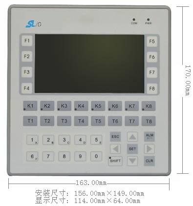

²úÆ·Ãû³Æ£º Îı¾ÏÔʾÆ÷
ÐÍ ºÅ£º MD308L
ÐÍ ºÅ:
¡¡¡¡ MD308L
²úÆ·Íâ¹Û£º
Ó²¼þ¹æ¸ñ
ÐÍ  ºÅ
MD308L

ÍâÐγߴç
170 ¡Á 163 ¡Á 34mm
ÏÔʾ³ß´ç
114 ¡Á 64 mm
°²×°¿ª¿×³ß´ç
156 ¡Á 149 mm
