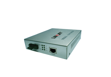

²úÆ·Ãû³Æ£º 1000M¹âÏËÊÕ·¢Æ÷±¨¼Û
ÐÍ ºÅ£º LJ FT25
¡ö ²úÆ·¼ò½é£º
ÍâÖõçÔ´¶ÀÁ¢Ê½¹âµçת»»Æ÷ϵÁÐ10M¡¢100M¡¢1000M¡¢10/100M×ÔÊÊÓ¦ÒÔÌ«Íø¹âÏËÊÕ·¢Æ÷ÊÇΪµçÐÅ¿í´øIP³ÇÓòÍø¶øÉè¼Æ£¬Ö§³Öȫ˫¹¤»ò°ëË«¹¤¹¤×÷ģʽ£¬ÊÇ¿í´ø¹âÏËÒÔÌ«ÍøµÄÀíÏëÉ豸£¬¿É¹ã·ºÓ¦ÓÃÔÚµçÐż¶³ÇÓò¿í´øIPÍøµÄ¸÷ÖÖ½â¾ö·½°¸¡£
¡ö ²úƷ˵Ã÷£º
   ÊÊÓû·¾³
  • ³ÇÓò¹âÏË¿í´øÍø£¨µçÐÅ¡¢ÓÐÏßµçÊÓµÈÊý¾ÝÍøÂçÔËÓªÉÌ)
  • ¿í´ø×¨Íø£¨½ðÈÚ¡¢Õþ¸®¡¢Ê¯ÓÍ¡¢Ìú·¡¢µçÁ¦¡¢¹«°²¡¢ ½ÌÓýµÈÐÐÒµ×¨Íø
  • ¶àýÌå´«Ê䣨ͼÏñ¡¢»°Òô¡¢Êý¾Ý×ۺϴ«Êä¡¢Ô¶³Ì½Ìѧ¡¢»áÒéµçÊӵȣ©
  • ʵʱ¼à¿Ø£¨ÊµÊ±¿ØÖÆÐźš¢Í¼Ïñ¼°Êý¾Ýͬʱ´«Ê䣩
  • ¿¹¶ñÁÓ»·¾³£¨Ç¿µç´Å¸ÉÈÅ¡¢Ô¶¾àÀëµÈ¶ñÁÓ»·¾³ÏÂ×éÍø£©
Ö÷ÒªÌØµã
  • ¾ß±¸10M/100M¡¢Ë«¹¤/ȫ˫¹¤×ÔÊÊÓ¦¹¦ÄÜ
  • µç¿Ú¾ßÓÐMDI-IIÓëMDI-X×Ô¶¯Ê¶±ð¹¦ÄÜ£¬×Ô¶¯Õì²â£¬×Ô¶¯Ñ§Ï°£¬¼æÈÝÐÔºÃ
  • ¾ßÓд洢ת·¢´æ´¢»º³åÇø£¬ÓÐЧÌá¸ß¶Ë½ÓÉ豸µÄ´«ÊäЧÂÊ£¬ÊµÏÖÁ÷Á¿¿ØÖÆ¡¢¹ã²¥¸ôÀë¡¢²î´í¼ì²â¹¦ÄÜ
  • ¶ÔIEEE802.1qÍøÂçÌØÐÔµÄÖ§³Ö¿ÉÒÔ±£Ö¤¾ø´ó¶àÊýÖ÷Á÷²úÆ·µÄ¹Ç¸ÉÌØÐÔ£¬Èç¿ç½»»»»úµÄVLAN¡¢TRUNKµÈ¹¦ÄÜ
  • Ö§³ÖLFP(Link Fault Pass-Through)¹¦ÄÜ£¬×Ô¶¯Õì²âµ½Á´Â·ÖÐÈÎÒ»¶Ë¿Ú¶Ï¿ªÊ±Ç¿ÆÈ¸ÃÁ´Â·ÆäËü¶Ë¿ÚÍ£Ö¹´«Êä
¼¼Êõ²ÎÊý
ϵ ͳ ²Î Êý
¼¼ Êõ Ö¸ ±ê
¹âÑ§ÌØÐÔ µ¥Ä£ ¹â½Ó¿Ú SC/PC ¡¢ ST/PC»òFC/PC
´«Êä¾àÀë ½ÓÊÕÁéÃô¶È ·¢É书ÂÊ ¹¤×÷²¨³¤
25km ¡Ü-36 dBm ¡Ý-12dBm 1310nm
40km ¡Ü-36 dBm ¡Ý-10dBm 1310nm
60km ¡Ü-36 dBm ¡Ý-4dBm 1310nm
100km ¡Ü-39 dBm ¡Ý-5dBm 1550nm
¶àÄ£ ¹â½Ó¿Ú SC/PC ¡¢ ST/PC»òFC/PC
´«Êä¾àÀë ÊÕÁéÃô¶È ·¢É书ÂÊ ¹¤×÷²¨³¤
¡Ü2km -31dBm ¡Ý-18.5dBm ¡¡
²        ×ñÑ­ÍøÂç±ê×¼
  • IEEE 802.3 Ethernet£¨802.3ÒÔÌ«Íø±ê×¼£©
  • IEEE 802.3u FastEthernet£¨¿ìËÙÒÔÌ«Íø±ê×¼£©
  • IEEE 802.1d Spanning Tree £¨ÒÔÌ«ÍøÉú³ÉÊ÷ЭÒ飩
  • IEEE 802.1p Qos £¨ÒÔÌ«ÍøQos±ê×¼£©
»úе²ÎÊý Íâ¹Û³ß´ç 130mm£¨W£©¡Á34mm£¨H£©¡Á160mm£¨D)
ÖØÁ¿ 0.2ǧ¿Ë
¹¤×÷»·¾³ ¹¤×÷ÎÂ¶È -10¡æ- 60¡æ
Ïà¶Ôʪ¶È 5% - 95% ÎÞÄý½á
´æ´¢»·¾³ »·¾³ÎÂ¶È -40¡æ- 80¡æ
µçÔ´ÒªÇó 220·üAC,50Hz£»-48·üDC(¿ÉÑ¡Åä)
¹¦ºÄ ¡Ü55W
