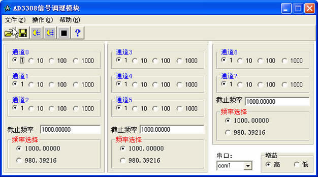

¹¦ÄÜ£º¸÷ͨµÀͬʱ¶ÀÁ¢¶ÔÐźŽøÐе÷Àí£¬ÒÔֱͨ·½Ê½Êä³ö£¬·½±ãÓë¶àÖÖ(º¬×ÔÖÆ)A/D²É¼¯°å´îÅä. ÓëÎÒ¹«Ë¾DAQ2005Êý¾Ý²É¼¯Æ÷¸ü¿ÉÖ±½ÓÁ¬½Ó£¬²¢Ê¹ÓÃÎÒËùDY-3Êý¾Ý²É¼¯ÏµÍ³µÄ´óÐͺÀ»ª×é̬Èí¼þ½øÐÐʵʱ²É¼¯·ÖÎö¿ØÖÆ£¬ËæÐÄËùÓûÖÆ×÷Äú×Ô¼ºµÄÐéÄâÒÇÆ÷¡£
¿ÉÊä³öÁ½Í¨µÀD/AÊýģת»»Ðźţ¬¿ÉÓÃ×÷¶ÔÍâ¿ØÖÆ
¿É½ÓÊÕÍⲿ´¥·¢ÐźÅ
¿Éͨ¹ýUSB½Ó¿Ú,PC»ú³Ì¿ØÑ¡Ôñ·Å´ó±¶Êý£¬¿¹»ìÂ˲¨½ØÖ¹ÆµÂÊ
¿É¶Ô´¿¶¯/´¿¾²Ì¬ÐźÅͬʱ²âÁ¿

ͨµÀÊý£º8CH £¬×î¶à¿ÉÀ©ÖÁ16ͨµÀ(¸÷ͨµÀ²ÎÊýºÍ״̬¶ÀÁ¢ÅäÖÃ)
·Ö±æÂÊ£º1¦Ì¦Å
Îȶ¨ÐÔ¾²Ì¬£º¡À1¦Ì¦Å¶¯Ì¬ ¡À2¦Ì¦Å
ÏßÐÔ¶È£º0.1%
ƵÏ췶Χ£ºDC ¡ª 10Khz
ñîºÏ·½Ê½£º½»/Ö±Á÷
³Ì¿ØÉèÖ÷Ŵó±¶Êý 1£¬10£¬100£¬1000Á¿³ÌÎó²î0.05%
³Ì¿ØÉèÖÃ8½×¿¹»ìÂ˲¨½ØÖ¹ÆµÂÊ 1.5-10kHz·Ö 32763µµ¿ÉÑ¡
ºãÁ÷Ô´µ÷½Ú·¶Î§ 1-100mAºãѹԴ5v/150mA
ÊäÈ뷶Χ¡À10V
