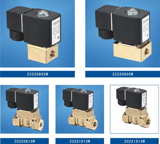

²úÆ·Ãû³Æ£º ¶þλ¶þͨ¸ßεç´Å·§
ÐÍ ºÅ£º DJ
¶þλ¶þͨ¸ßεç´Å·§
ͼÐηûºÅ
²úƷ˵Ã÷
¸ßεç´Å·§²ÉÓûîÈûʽ½á¹¹£¬Ä͸ßÎÂÃÜ·â¼þ¼°ÏßȦ£¬Ê¹ÓÃÊÙÃü³¤£¬¹¤×÷ζÈ×î¸ß¿É´ï180¡æ£¬ÊÊÓýéÖÊÈ磨ÕôÆû£¬ÈÈË®£¬ÈÈ¿ÕÆøµÈ£©¡£¹ã·ºÓ¦ÓÃÓÚÇåÏ´É豸£¬³ø·¿¹¤³Ì£¬ÒÔϹæ¸ñ²¿·Ö¿É¶¨ÖÆ·À±¬¡¢³£¿ª¡¢¶¨Ê±¡¢ÌØÊâ¹æ¸ñ¿É¶¨×ö¡£
¼¼Êõ¹æ¸ñ
ÐͺÅ
½Ó¿ÚG
ѹÁ¦MPa
¹«³ÆÍ¨¾­¡é
»·¾³Î¶È
½éÖÊζÈ
KVÖµM3/H
µçѹ
ZC220601-W
G1/8¡±
0-1.6
1
-10¡«50¡æ
-10¡«180¡æ
0.14
¿ÉÑ¡
ZC220602-W
G1/8¡±
0-1.2
2
0.24
ZC220803-W
G1/4¡±
0-1.0
3
0.8
ZC220804-W
G1/4¡±
0-0.8
4
1.8
ZC220805-W
G1/4¡±
0-0.4
5
3.1
ZC220813-W
G1/4¡±
0.1-1.6
13
4.6
ZC221013-W
G3/8¡±
0.1-1.6
13
4.6
ZC221513-W
G1/2¡±
0.1-1.6
13
4.6
ZC222020-W
G3/4¡±
0.1-1.6
20
10.3
ZC222525-W
G1¡±
0.1-1.6
25
15.3

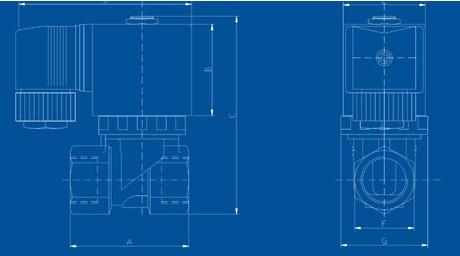

³ß´çͼ
³ß´ç
ÐͺÅ
A
B
C
D
E
F
G
ZC220601-W
32
40
67
78
36
32
34
ZC220602-W
ZC220803-W
46
ZC220804-W
ZC220805-W
ZC220813-W
71
100
93
22
ZC221013-W
ZC221513-W
ZC222020-W
92
126
126
41
62
ZC222525-W
118
127
127
36
73
