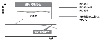

Îȶ¨³¤Ê±¼äºÍ¶Ìʱ¼ä¼ì²â(FX-301 FX-301-HS FX-305)
(Îȶ¨ÐÔÌá¸ß)
4ÔªËØÍ¶¹â¶þ¼«ÌåÒÖÖÆÁËÒ»¶¨Ê±¼äÄÚͶ¹âÌåµÄ±ä»¯£¬ÓÉ´ËÔÚ³¤Ê±¼äÄÚ±£³ÖÁËÎȶ¨µÄͶ¹âˮƽ£¬»¹ÖØÐ²ÉÓá°APC(Auto Power Control)µç·¡±¡£ÓÉÓÚͶ¹âÁ¿¿ÉÒÔ¿ØÖÆÔÚ½ÏÉÙÁ¿ÄÚ£¬ËùÒÔÉõÖÁÔÚ¼«¶Ìʱ¼äÄÚ·¢ÉúµÄ±ä»¯Ò²¿É¿ØÖÆ£¬Í¨¹ýÒÖÖÆÒÔǰ²»ÄÜÒÖÖÆµÄÓÉÖÜΧ»·¾³±ä»¯ÒýÆðµÄͶ¹âÁ¿²»Îȶ¨£¬´Ó¶øÊµÏÖÎȶ¨¼ì²â¡£

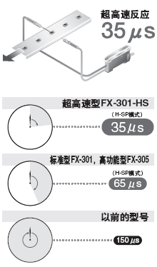

35¦Ìs·´Ó¦ËÙ¶È(FX-301-HS)
(ÊÇÒÔǰµÄ4±¶)
Êý×Ö¹âÏË´«¸ÐÆ÷µÄ35¦Ì s³¬¸ßËÙ·´Ó¦ËÙ¶È¡£ÉõÖÁ¿É¼ì²âµ½¸ßËÙÒÆ¶¯µÄСÐÍÎïÌå¡£ÁíÍ⣬FX-301±ê×¼Ð͵Ä65¦Ì sËÙ¶ÈÒ²ÊÇÔ­À´ÐͺŵÄÁ½±¶ÁË¡£

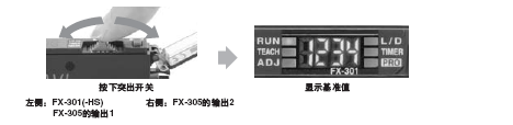

»ù×¼ÖµµÄÈ·ÈÏ·½±ã¿ì½Ý(FX-301 FX-301-HS FX-305)
¼´±ãÊÇÔÚRUNģʽÏ£¬Òà¿É°´ÏÂÍ»³ö¿ª¹ØÈ·ÈÏ»ù×¼Öµ¡£
2¸ö¿ª¹Ø£¬²Ù×÷¼ò±ã(ËùÓлúÐÍ)
²Ù×÷¿ª¹Ø½öÓдóÐÍMODE°´Å¥ºÍ´óÐÍÍ»³ö¿ª¹Ø2¸ö¡£¿É°´ÕÕÓÒͼËùʾµÄ3¸ö²½ÖèÇáËɲÙ×÷¡£
