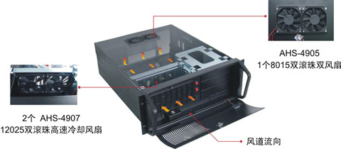

Àäȴϵͳ ǰ¶ËÓÐ2¸ö12025Ë«¹öÖéÀäÈ´·çÉÈ£¬»úÏäÉϸǺó¶Ë1¸ö8015Ë«¹öÖéË«·çÉÈ

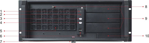

»úÏäÇ°Ãæ°å£º
1¡¢µçԴָʾµÆ 2¡¢Ó²ÅÌָʾµÆ 3¡¢µçÔ´°´Å¥ 4¡¢¸´Î»°´Å¥
5¡¢·À³¾¹ýÂËÍø 6¡¢Ë«USB½Ó¿Ú 7¡¢»úÏäËø 8¡¢¹ýÂËÃÞ¿¨Î»ÂÝË¿
9¡¢5.25"Çý¶¯Æ÷µ²°å 10¡¢3.5"Çý¶¯Æ÷µ²°å

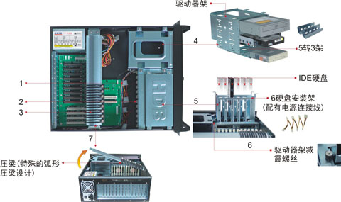

»úÏäÄÚ²¿½á¹¹£º
1¡¢·çÉȵçÔ´Á¬½ÓÏß 2¡¢¹¤ÒµCPU¿¨¿¨²Û 3¡¢»¡ÐÎѹÌõ 4¡¢Çý¶¯Æ÷¼Ü
5¡¢Ó²Å̰²×°¼Ü 6¡¢Çý¶¯Æ÷¼Ü¼õÕðÂÝË¿ 7¡¢»¡ÐÎѹÁº

Àäȴϵͳ£º

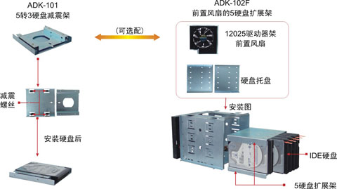

¿ÉÑ¡Åä¼þ£º

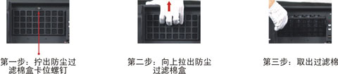

Çå½à¹ýÂËÃÞ£º

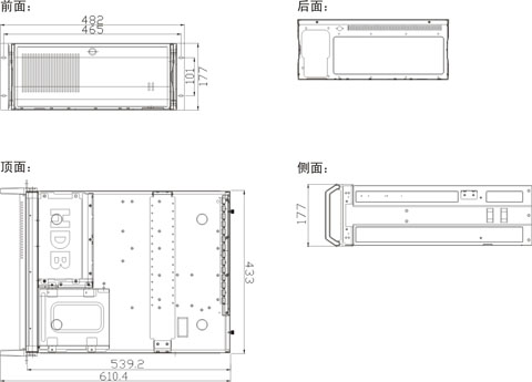

³ß´çͼ£º
