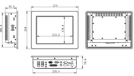

| ×ÜÌå³ß´ç |
279 x 224 x 74.6 mm(¿íx¸ßxÉî) |
| ÏäÌåÍâÐÎ |
258.4 x 203.4 x 66.6 mm(¿íx¸ßxÉî) |
| »ú¹ñ¿ª¿× |
262 x 207 mm(¿íx¸ß) |

³ß´çͼ
