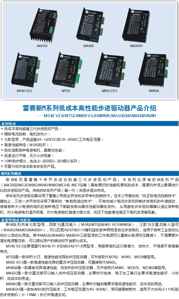

²úÆ·Ãû³Æ£º È«ÐÂMϵÁв½½øÇý¶¯Æ÷
ÐÍ ºÅ£º È«ÐÂMϵÁÐ
ϵÁÐÌØµã£º
*µÍ³É±¾¸ßÐÔÄܵÚÈý´ú²½½ø²úÆ·£»
*¾«ÃܵçÁ÷¿ØÖÆ£¬µç»ú·¢ÈÈÉÙ£»
*Æß¿îÐͺţ¬²úÆ·º­¸Ç24~120VDC»ò18~80VAC¹¤×÷µçѹ·¶Î§£»
*¸ßËÙÐÔÄÜÌØ¼Ñ£¨M542½ÏºÃ£©£»
*×Ô¶¯ÊÊÅä¸÷ÖÖµç¸Ðµç»ú£¬¾ß×îÓÅÐÔÄÜ£»
*µÍËÙÔËÐÐÆ½ÎÈ£¬ÎÞ´óС²½ÏÖÏó£»
*16ÖÖ΢²½Ï¸·Ö£¬°üº¬2~256ºÍ5~200ϸ·ÖϵÁУ»
*¿ÉÌæ´úºÍÉý¼¶¶à¿îÀÏMϵÁвúÆ·¡£
Ò»¡¢ÐÂMϵÁиÅÊö
     ÐÂMϵÁÐÊÇÀ×ÈüÊ®Ä꿪·¢³É¹¦µÄµÚÈý´ú²½½øÇý¶¯²úÆ·¡£±¾ÏµÁбÈÔ­ÓеÄMϵÁвúÆ·£¨MA335B/M535/M860/M840/M880/ME542/ME752µÈ£©¾ßÓиüºÃµÄÐÔÄܺ͸üµÍµÄ³É±¾£¬ÊǹúÄÚÊг¡ÉÏ×î¾ßÐԼ۱ȵIJ½½øÇý¶¯²úÆ·¡£´«Í³µÄMϵÁвúÆ·£¨µÚÒ»´ú£©½«Öð²½Í˳öÊг¡¡£
     ÐÂMϵÁв½½øÇý¶¯Æ÷²ÉÓÃÁËÀ×Èü¹«Ë¾×ÔÖ÷Ñз¢µÄ¶àÏîרÀû¿ØÖƼ¼Êõ¡£ÔÚ±¾¹«Ë¾Ê×´´µÄ¡°´¿ÕýÏÒµçÁ÷¿ØÖƼ¼Êõ¡±»ù´¡ÉÏ£¬ÓÖ½øÒ»²½¿ª·¢ºÍ²ÉÓÃÁË×îеġ°²ÎÊý×ÔÊÊÓ¦¼¼Êõ¡±£¬¿ÉÓÐЧ¼õÉÙµçÁ÷ÎÆ²¨ºÍÒÖÖÆ²½½øµç»úµÄÖÐËÙÕñ¶¯£¬Ê¹µÃ¸÷ÖÖ´óСµç¸ÐµÄµç»úÔÚ¸÷ÖÖµçѹ϶¼ÄÜ·¢»Ó³ö×îÓÅÐÔÄܺÍ×îµÍ·¢ÈÈ¡£ ´Ó¶ø±ÜÃâÐí¶àÇý¶¯Æ÷ÄÑÒÔÊÊÓ¦¸÷ÖÖµç»ú¡¢¶ÔСµç¸Ðµç»úÎÂÉý¼«¸ß¡¢¶Ô´óµç¸Ðµç»ú¸ßËÙÁ¦¾ØÌ«µÍ¡¢µÍѹÏÂÐÔÄܲ¸ßѹϵç»ú·¢Ì̵ÈÏÖÏó¡£
      ÐÂMϵÁв½½øÇý¶¯Æ÷²ÉÓÃÁËÈý¼¶Êý×ÖÂ˲¨¼¼Êõ£¬´ó´óÌá¸ßÁËÇý¶¯Æ÷µÄ¿¹¸ÉÈÅÐÔÄÜ£¬ÒÖÖÆÔÓ²¨¶ÔÇý¶¯Æ÷µÄÓ°Ï죬ÓÐЧ·ÀÖ¹Çý¶¯Æ÷Îó¶¯×÷£¬Ìá¸ß¼Ó¹¤µÄ¾«¶ÈºÍÉ豸µÄÎȶ¨ÐÔ¡£
¶þ¡¢²úƷ˵Ã÷ºÍÓ¦ÓÃÖ¸ÄÏ
2.1 ¸÷ÐͺÅÌØµãÓ붨λ
     ÐÂMϵÁй²ÓÐÆß¿îÐͺţ¬ËÄ¿îΪֱÁ÷ÊäÈ루M542/M752/M860 V5.0/M880A£©£¬Èý¿îΪ½»Ö±Á÷ÊäÈë½Ô¿É£¨MA550/MA860/MA860H£©£¬¿ÉÒÔÆ¥Åä42/57/86/110µÈ»ú×ùµÄ¸÷ÖÖÁ½Ïà»ìºÏʽ²½½øµç»ú£¬ÊÊÓÃÓÚ¸÷ÖÖ¹¤Òµ×Ô¶¯»¯ºÍ°ì¹«×Ô¶¯»¯ÓÃ;¡£ÆäÖÐMA550/MA860/MA860HÈý¿îÐͺŵŤ×÷µçÔ´¿ÉÒÔÖ±½Ó´ÓµçÔ´±äѹÆ÷½ÓÈ룬²»ÐèÒª¶îÍâÔö¼ÓµçÔ´ÕûÁ÷°å£¬¿ÉÒÔ¼ò»¯Óû§µÄ½ÓÏߺͽÚÊ¡²¿·Ö³É±¾¡£
M542 V2.0Ö÷ÒªÊÇÌæ´úM542 V1.XºÍME542 V1.XÁ½Ðͺţ¬¿Ë·þÆäµç»úÔËÐÐÔëÒô´ó¡¢·¢ÈÈ´ó¡¢Æ½ÎȶȲ»¹»¸ßµÈÌØµã¡£
M752ÊÇÒ»¿îÌå»ýСÇÉ¡¢¸ßËÙÐÔÄÜÓÅÒìµÄÖÐѹÇý¶¯Æ÷£¬¿ÉÉý¼¶È¡´úM742¡¢M840¡¢M839µÈÐͺš£
M860 V5.0ÊÇÒ»¿î¸ßËÙÐÔÄÜÓÅÒìµÄÖ±Á÷ÖÐѹÇý¶¯Æ÷£¬¿ÉÖ±½ÓÈ¡´úM860¡£
M880AÊÇÒ»¿î¾ßÓÐÓÅÒì¸ßËÙÐÔÄÜ¡¢µÍ·¢ÈȵÄÖÐѹÇý¶¯Æ÷£¬¿ÉÉý¼¶È¡´úM880¡¢ME872¡¢MD882µÈÐͺš£
MA550ÊÇÒ»¿î½»Ö±Á÷¶¼¿ÉÒÔÊäÈëµÄÖеÍѹÇý¶¯Æ÷£¬Ö÷ÒªÕë¶Ô°ü×°¡¢µç×Ó¼Ó¹¤µÈÐÐÒµÒªÇó¸ßËÙÐÔÄܺá¢Ð¡Ìå»ý¡¢µÍ³É±¾µÄÓÃ;¡£
MA860ÊÇÒ»¿î½»Ö±Á÷¶¼¿ÉÒÔÊäÈëµÄÖÐѹÇý¶¯Æ÷£¬Ö÷ÒªÕë¶Ôµñ¿ÌµÈÒªÇó¸ßµÍËÙÐÔÄܺᢳɱ¾µÍµÄÓÃ;¡£
MA860HÊÇÒ»¿îMA860µÄÉýѹ°æ±¾£¬¹¤×÷µçѹ·¶Î§Îª40~80VAC£¬´ø·çÉÈÇ¿ÖÆÉ¢ÈÈ£¬ÊÊÓÃÓÚ´ó86ºÍС110»ú×ùµÄ²½½øµç»ú£¨6~15NM£©Ö´ÐÐÖиßËÙÔ˶¯¡£
