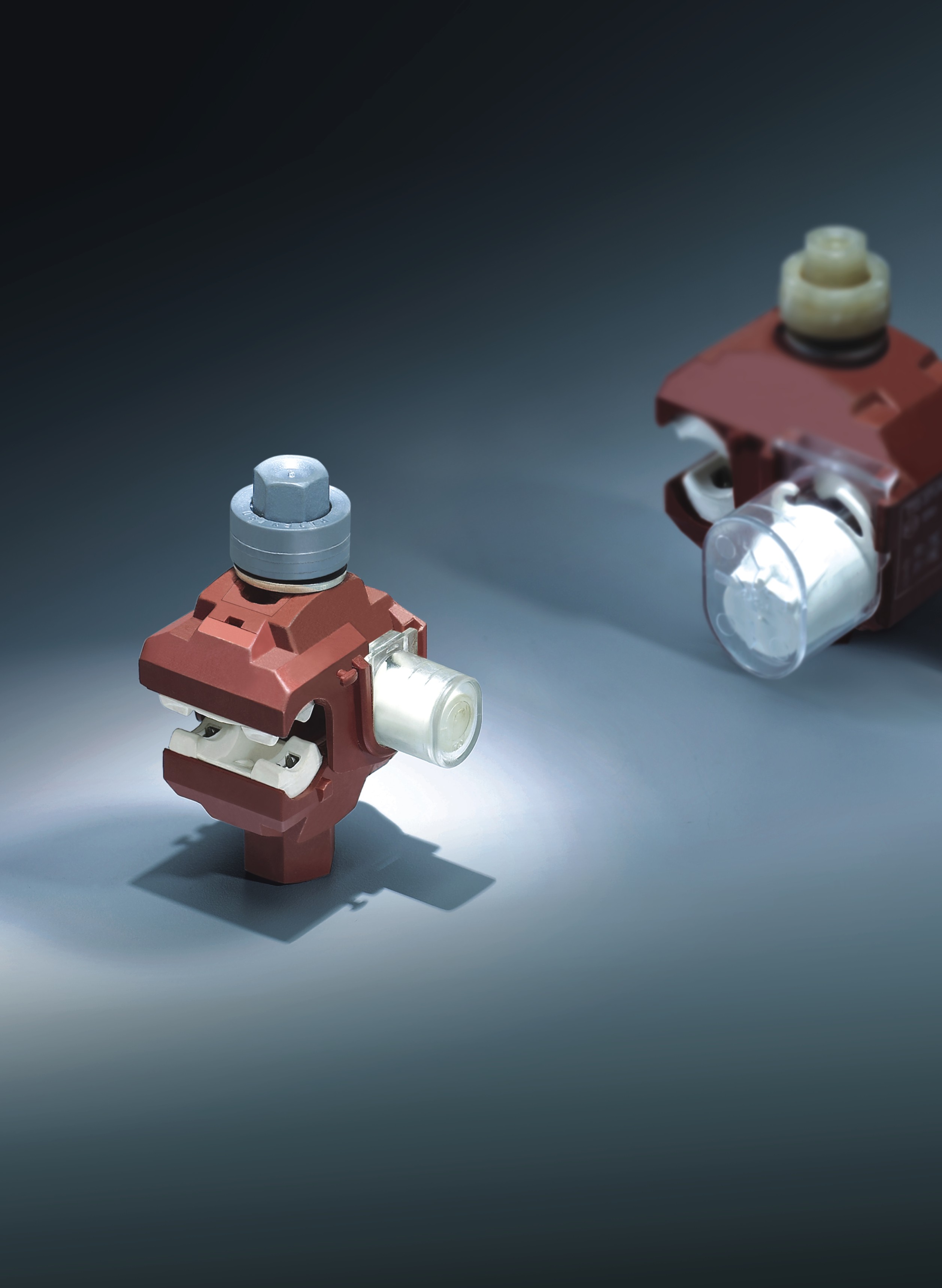

²úÆ·Ãû³Æ£º Ê©Ã×˹ JCF FV0·À»ðϵÁеÍѹ(1KV)¾øÔµ´©´ÌÏß¼Ð
ÐÍ ºÅ£º
ÓÃÓÚ½¨Öþ¡¢ËíµÀ¡¢¸ß¼¶×¡Õ¬Èº¡¯¹ú¼Òµ³Õþ»ú¹Ø¡¢ÖØÒªÉèÊ©µÈ¶Ô·À»ðÓÐÌØÊâÒªÇóµÄÄÍ»ð(NH)»òÕß×èȼ(ZR)µçÀµķÖÖ§Á¬½Ó¡£
Ö÷Ïߣº¾øÔµÍ­»òÂÁ
Ö§Ïߣ»¾øÔµÍ­»òÂÁ
¿É´øµç×÷Òµ»òÍ£µç×÷Òµ
1È«²¿²¿¼þ¾ù´ø»ðÑæ×èÈ»ÐÔÄÜÁ¬½ÓÆ÷(ͨ¹ý960¡æ ׯÈÈ˿ʵÑé)¡£
2¿ÇÌå²ÉÓÃÄ͸¯Ê´¡¢¿¹Æøºò±ä»¯¡¢¿¹×ÏÍâÏߵĸßÇ¿¶È¾øÔµ²ÄÁÏÖÆ³É¡£
3Å䱸µÄºã¶¨´©´Ì½ô¹ÌÁ¦¾ØÂÝĸ£¬Ê¹°²×°¸üΪ¼ò±ã¡¢°²È«¡¢¿ì½Ý¡£
4´©´Ì½Ó´¥²¿Î»ºÍÖ§Ï߶˸ǾßÓиߵȼ¶·ÀË®¹¦ÄÜ(IP27)£¬Ë®ÖÐÄÍѹ´ï6KV¡£
5Ö§Ï߶˸ǿɸù¾ÝÐèÒªÖÃÓÚ×ó¶Ë»òÓÒ¶Ë¡£
²úÆ··ûºÏÒÔϱê×¼
NFC 33-020(06-03)
GB/T 5169.11-1997
IEC 61238-1(02-03):µçÆø
UL 94 VO(10-96)ºÍIEC 60695-2-1£º2000 960 (10-100):²ÄÁÏ¿ÉȼÐÔ
UL 486E:½éÖÊ
IEC 529(11-89):IP±£»¤±ê×¼
ÀàÐÍ Ö÷Ïß½ØÃæ(m©O) ·ÖÖ§½ØÃæ(m©O) ±ê×¼µçÁ÷(A) ÂÝ˨ ÊýÁ¿(Nm) ´©´ÌÉî¶È(mm)
JCF35/6FV0 6-35 1.5-10 77 1¡ÁM8 13(9Nm) 1.5-2.0
JCF95/10FV0 16-95 1.5-10 77 1¡ÁM8 13(9Nm) 1.0-2.0
JCF50/35FV0 6-50 2.5-35 180 1¡ÁM8 13(9Nm) 1.5-2.0
JCF95/35FV0 25-95 (2.5)6-35 180 1¡ÁM8 13(14Nm) 1.0-2.0
JCF95/95FV0 25-95 25-95 339 1¡ÁM8 13(18Nm) 1.0-2.0
JCF95/50FV0 25-95 10-50 218 1¡ÁM8 13(14Nm) 1.5-2.0
JCF150/35FV0 35-150 (2.5)6-35 180 1¡ÁM8 13(14Nm) 1.5-2.5
JCF150/150FV0 35-150 25-150 453 1¡ÁM8 13(18Nm) 1.5-2.5
JCF150/95FV0 70-240 16-95 339 1¡ÁM8 13(20Nm) 1.5-2.5
JCF240/240FV0 95-240 95-240 477 1¡ÁM8 13(25Nm) 1.5-2.5
