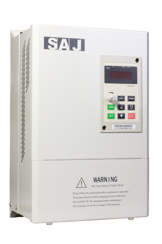

²úÆ·Ãû³Æ£º ±äƵÆ÷
ÐÍ ºÅ£º SAJ8000-G
²úÆ·ÌØµã
¡¤µÍƵת¾ØÊä³ö180% ¡¢µÍƵÔËÐÐÌØÐÔÁ¼ºÃ
¡¤Êä³öƵÂÊ×î´ó600Hz,¿É¿ØÖƸßËÙµç»ú
¡¤È«·½Î»µÄÕì²â±£»¤¹¦ÄÜ(¹ýѹ¡¢Ç·Ñ¹¡¢¹ýÔØ)˲¼äÍ£µçÔÙÆð¶¯
¡¤¼ÓËÙ¡¢¼õËÙ¡¢¶¯×ªÖÐʧËÙ·ÀÖ¹µÈ±£»¤¹¦ÄÜ
¡¤µç»ú¶¯Ì¬²ÎÊý×Ô¶¯Ê¶±ð¹¦ÄÜ£¬±£Ö¤ÏµÍ³µÄÎȶ¨ÐԺ;«È·ÐÔ
¡¤¸ßËÙÍ£»úʱÏìÓ¦¿ì
¡¤·á¸»Áé»îµÄÊäÈë¡¢Êä³ö½Ó¿ÚºÍ¿ØÖÆ·½Ê½£¬Í¨ÓÃÐÔÇ¿
¡¤²ÉÓÃSMTÈ«Ìù×°Éú²ú¼°Èý·ÀÆá´¦Àí¹¤ÒÕ£¬²úÆ·Îȶ¨¶È¸ß
¡¤È«ÏµÁвÉÓÃ×îÐÂÎ÷ÃÅ×ÓIGBT¹¦ÂÊÆ÷¼þ£¬È·±£Æ·ÖʵĸßÖÊÁ¿

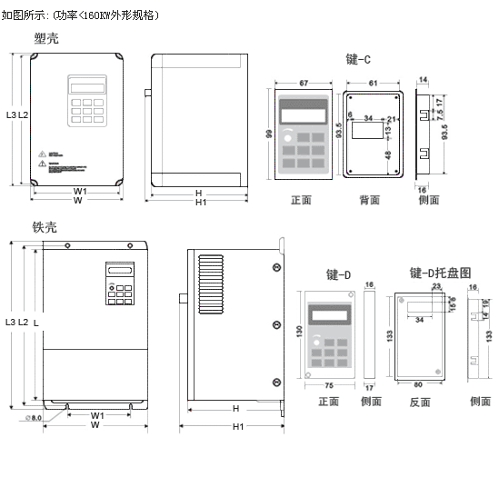

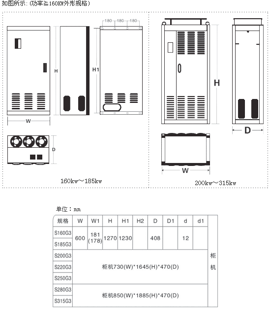

¸½:°²×°³ß´ç(µ¥Î»:mm)
»úÐÍ
L
L2
L3
W
W1
H
H1
¼üÅÌ
»úÏä
S004G3
237
249
155
144
159
169
C
ËÜ¿Ç
S5R5G3
S7R5G3
S011G3
324
336
354
210
165
164
178
D
Ìú¿Ç
S015G3
S18R5G3
370
383
406
267
200
210
224
D
Ìú¿Ç
S022G3
S030G3
437
458
475
295
200
225
239
D
Ìú¿Ç
S037G3
S045G3
500
522
535
338
253
250
260
D
Ìú¿Ç
S055G3
553
568
592
332
200
271
285
D
Ìú¿Ç
S075G3
600
620
646
380
300
300
314
D
Ìú¿Ç
S093G3
S110G3
895
925
950
472
350
330
344
D
Ìú¿Ç
S132G3
