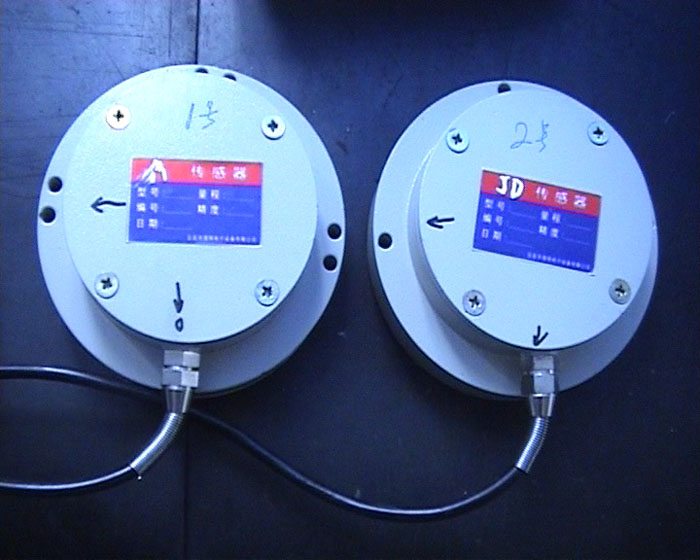

²úÆ·Ãû³Æ£º JD-180ϵÁнǶÈÒÇ
ÐÍ ºÅ£º JD-180
¡¡JD-180ϵÁнǶÈÒÇÓɵçλÆ÷ºÍ°Ú´¸×é³É£¬¿É×°ÔÚÆðÖØ»úµÄµõ¸ËÉÏ£¬µõ¸Ë¶ÔµØµÄ½Ç¶ÈÊÇͨ¹ýÖØ´¸´ø¶¯µçλÆ÷ÐýתÀ´²â¶¨£¬Êä³öÏàÓ¦µÄµçѹֵ¡£
¡¡¡¡½Ç¶ÈÒÇÆä¼¼ÊõÐÔÄÜÖ¸±êÈçÏ£º
¡¡¡¡ÐͺŠWTJD¡ª180-R£¨ÓÒװʽ£© WTJD¡ª180-L£¨×óװʽ£©
¡¡¡¡ËùÓÃÔª¼þ µ¼µçËÜÁϵçλÆ÷£¨CPP£©
¡¡¡¡²âÁ¿·¶Î§ -10¡ã¡«+110¡ã
¡¡¡¡¶î¶¨Êä³ö DC 3¡«6.9V/0¡«90¡ã
¡¡¡¡ÏßÐÔ¶È 0.1 0.5¡¢1%
¡¡¡¡¹¤×÷µçѹ ¡¡¡¡DC15V£¨×î¸ß¹¤×÷µçѹ40Vmax£©
¡¡¡¡Ê¹ÓÃζȷ¶Î§ -20¡æ¡«+60¡æ
¡¡¡¡Ê¹Óû·¾³Êª¶È 10¡«95%
¡¡¡¡Äͳå»÷ÐÔ 20G 15¡«20ms
¡¡¡¡ÄÍË®ÐÔ ·ÀË®ÐÍ
