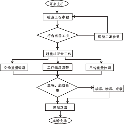

¡¡¡¡ÆðÖØ»úÁ¦¾ØÏÞÖÆÆ÷ÔÚ¹¤×÷¹ý³ÌÖУ¬Ê×ÏÈ°ÑÆðÖØ»úµÄ¸÷ÖÖ¹¤×÷²ÎÊý£¨½Ç¶È¡¢ÖØÁ¿¡¢¸ß¶È¡¢±Û³¤£©Í¨¹ýÏàÓ¦µÄ´«¸ÐÆ÷¼ì²â³öÀ´£¬¾­¹ýÄ£Äâ·Å´óµ÷Õûºó½«ÐźÅËÍÖÁÖ÷»ú°å£¬È»ºóͨ¹ýA/Dת»»³ÉÊý×ÖÁ¿ºóËÍÈëºËÐÄÖ÷»ú£¬Î¢´¦ÀíÆ÷ÔÙ¸ù¾ÝÈËΪÉ趨ºÍһЩ״̬Ðźţ¬¶ÔÊý¾Ý½øÐмӹ¤ÔËËã´¦Àíºó£¬Ò»·½Ãæ°Ñ´¦Àí½á¹ûËÍÈ¥ÏÔʾ£¬ÁíÒ»·½Ãæ°Ñ´¦Àí½á¹ûÓëÆðÖØ»ú±¾ÉíµÄÔØºÉÌØÕ÷ÇúÏß½øÐбȽϣ¬£¨Õⲿ·ÖÇúÏß±»¹Ì»¯ÔÚEPROMÖУ©²¢×÷³öÆðÖØ»úÊÇ·ñ´¦ÓÚ°²È«¹¤×÷ÇøµÄÅжϣ¬È»ºóÓÉ΢´¦ÀíÆ÷·¢³öÏàÓ¦µÄ¿ØÖÆÃüÁÒÔ´ïµ½±£»¤ÆðÖØ»ú°²È«ÔËÐеÄÄ¿µÄ¡£ÈçÉϲ»¶ÏÑ­»·£¬Öܶø¸´Ê¼¡£
