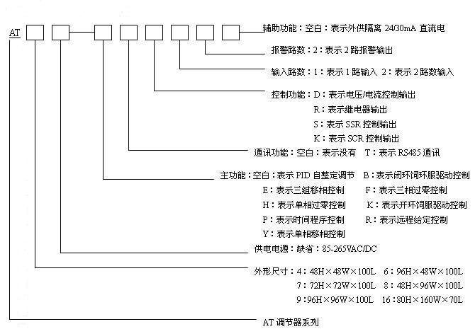

Ò»¡¢ÐͺÅ˵Ã÷
¶þ¡¢ÐͺÅÖÖÀà
ÐÍ  ºÅ
±¨¾¯·½Ê½
Ö÷¹¦ÄÜ
AT¡õ¡ª¡õ12
¶þ·±¨¾¯
Ò»°ãµ¥Â·Í¨ÓÃÊäÈë
AT¡õ¡ªH¡õ12
¶þ·±¨¾¯
µ¥Ïà¹ýÁã´¥·¢Í¨ÓÃÊäÈë
AT¡õ¡ªR¡õ12
¶þ·±¨¾¯
Ô¶³Ì¿ØÖÆÍ¨ÓÃÊäÈë
AT¡õ¡ªF¡õ12
¶þ·±¨¾¯
ÈýÏà¹ýÁãͨÓÃÊäÈë
AT¡õ¡ªK¡õ12
¶þ·±¨¾¯
¿ª»·ËÇ·þÇý¶¯¿ØÖÆÍ¨ÓÃÊäÈë
AT¡õ¡ªB¡õ12
¶þ·±¨¾¯
±Õ»·ËÇ·þÇý¶¯¿ØÖÆÍ¨ÓÃÊäÈë
AT¡õ¡ªY¡õ12
¶þ·±¨¾¯
µ¥ÏàÒÆÏà¿ØÖÆÍ¨ÓÃÊäÈë
AT¡õ¡ªP¡õ12
¶þ·±¨¾¯
ʱ¼ä³ÌÐòÇúÏßͨÓÃÊäÈë
AT¡õ¡ªE¡õ12
¶þ·±¨¾¯
ÈýÏàÒÆÏà¿ØÖÆÍ¨ÓÃÊäÈë
