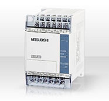

²úÆ·Ãû³Æ£º FX1S-30MT-001 PLC
ÐÍ ºÅ£º FX1S-30MT-001
Æ· ÅÆ£º 583
