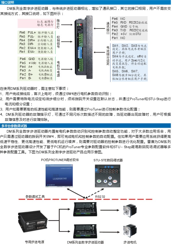

DMϵÁÐÈ«Êý×Ö²½½øÇý¶¯Æ÷²ÉÓÃ×îÐÂ32 λDSP´¦ÀíÆ÷ºÍÀ×Èü¿Æ¼¼×îв½½øÇý¶¯Ñо¿³É¹û£¬DMϵÁвúÆ·°üÀ¨DM432C¡¢DM422C¡¢DM556¡¢DM856µÈ²úÆ·£¬¸ÃϵÁв½½øÇý¶¯²úƷʵÏÖÁ˾Ŵó¸ïÃüÐÔ¼¼Êõ£¬´ïµ½¹ú¼ÊÒ»Á÷ˮƽ£¬ÌáÉý²½½øÏµÍ³µµ´Î£º
l
µÍËÙ³¬Æ½Îȼ¼Êõ
¿ÉÔÚÈý¸öµÍËÙ¹ÌÓй²Õñµã¼ÓÈëµç×Ó×èÄá¼õÕñ¿É´ï30±¶¡£²»µ¥ÊǵÚÒ»¹²Õñµã£¨´óÔ¼1RPS£©£¬¶øÇÒµÚ¶þ£¨2RPS£©ºÍµÚÈý¹²Õñµã£¨4rps£©¶¼¿É½øÐв¹³¥¡£
l
ÖÐËÙ¿¹¹²Õñ¼¼Êõ
ÓÉÓÚ²ÉÓÃÁËʸÁ¿¿¹¹²ÕñËã·¨£¬µç»ú²»»áÔÙÔÚÖÐËÙ¶ª²½»òÕñµ´ÁË
l           ¸ßËÙÁ¦¾ØÌáÉý¼¼Êõ
¸ßËÙÁ¦¾ØÌáÉý30%ÒÔÉÏ£¬´øÔØÔËÐпɴï3000RPM
l
ÄÚ²¿SÐͼӼõËÙ¼¼Êõ
¶ÔÓÚÌÝÐκÍÍ»ÌøËÙ¶ÈÖ¸ÁÄÚ²¿½øÐÐSÐÍÆ½»¬´¦Àí£¬Ã÷ÏÔ¼õÕñ
l          ÄÚ²¿Ï¸·Ö¼¼Êõ
¼´Ê¹¿ØÖÆÖ¸ÁîÊÇÕë¶ÔÕû°ë²½ºÍµÍϸ·ÖµÄµÍƵÐźţ¬ÄÚ²¿ÈÔÈ»°´¸ßϸ·ÖÔËÐÐ
l           µÍÔëÉù¼¼Êõ
²½½øµç»úÔËÐÐÔëÉù´ó·ùϽµ£¬¿É´ï70%£»
l          µç»úµÍμ¼Êõ
µç»úζȱÈÒ»°ãµÄÇý¶¯Æ÷´ó·ù½µµÍ10-20¶È£¬·ÀÖ¹µç»úÀÏ»¯ºÍÁ¦¾ØÏ½µ£»
l          Çý¶¯Æ÷½µÎ¼¼Êõ
Çý¶¯Æ÷µÄζÈÒ²ºÜµÍ£¬Ìá¸ß¿É¿¿ÐÔ²¢½µµÍµç¿ØÏäÄÚζȡ£
l          µç»ú²ÎÊý×Ô¶¯Ê¶±ðºÍ¿ØÖƲÎÊý×ÔÕû¶¨¼¼Êõ
Óû§Ö»ÐëÔÚÊ×´ÎÉϵçʱ£¬ÔÚ1Ãëʱ¼äÄÚ2´Î¸Ä±äSW4µÄ״̬£¬Çý¶¯Æ÷½«×Ô¶¯½øÐеç»ú²ÎÊýʶ±ðºÍ¿ØÖƲÎÊýÅäÖá£
²úÆ·ÌØµã£º
u       ×î´ó¹©µçµçѹ80VDC¸÷ÐÍÇý¶¯Æ÷£¬×î´óÊä³ö·åÖµÏàµçÁ÷5.6A£»
u       ²ÉÓôÅÁ´Ê¸Á¿¿¹¹²ÕñËã·¨ºÍ¶à´Îг²¨²¹³¥Ëã·¨£»
u       µç»ú²ÎÊý×Ô¶¯Ê¶±ðºÍ¿ØÖƲÎÊý×Ô¶¯Õû¶¨£»
u       ÄÚÖÃ΢²½Ï¸·ÖËã·¨£¬ÊµÏÖµÍϸ·Ö¿ØÖÆÖ¸Á¸ß¸ßϸ·ÖÔËÐÐЧ¹û£»
u       ¿É½ÓÊܲî·ÖºÍµ¥¶ËʽÂö³å/·½ÏòÖ¸Á
u       ÄÚÖÃÌÝÐβ¨ËٶȲâÊÔģʽºÍµãλÔ˶¯Ä£Ê½£»
u       Ìṩ7µµ³£¹æµçÁ÷É趨ֵ£¬ÈôÐèÆäËüµçÁ÷Öµ£¬Óû§¿ÉÔÚ×î´ó¹¤×÷µçÁ÷·¶Î§ÄÚ£¬ÈÎÒâÉ趨µçÁ÷£¬µ¥Î»Îª0.1A£»
u       Ìṩ15µµ³£¹æÎ¢²½Ï¸·ÖÉ趨ֵ£¬×î´óϸ·ÖÊýΪ512£¬ÈôÐèÆäËü΢²½Ï¸·Ö£¬Óû§¿ÉÔÚ×î´ó΢²½Ï¸·Ö·¶Î§ÄÚ£¬ÈÎÒâÉ趨ϸ·ÖÊý£¬µ¥Î»200Pulse/rev£»
u       ÌṩרҵͼÐλ¯×¨Òµµ÷ÊÔÈí¼þProTunerºÍ¼òÒ×ÊýÂëµ÷ÊÔÆ÷STU-Step£»
u       ͨ¹ýRS-232ͨѶ½Ó¿ÚʵÏÖÇý¶¯Æ÷Óëµ÷ÊÔÈí¼þºÍµ÷ÊÔÆ÷Ö®¼äµÄͨѶ£»
u       ¸ß¿É¿¿ÐÔ£¬²ÉÓù⟸ôÀë¼¼ÊõºÍ¹ýѹ¡¢¹ýÁ÷¡¢È±ÏàµÈ±£»¤¹¦ÄÜ£»
u       ¿É±£´æ10¸öÀúÊ·¹ÊÕÏÐÅÏ¢£»
