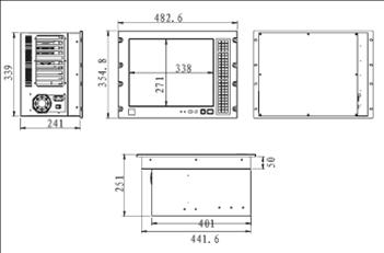

×ÜÌå³ß´ç      482.6 x 354.8 x 251 mm(¿íx¸ßxÉî)
ÏäÌåÍâÐΠ     441.6 x 339 x 241 mm(¿íx¸ßxÉî)
»ú¹ñ¿ª¿×      445 x 342 mm(¿íx¸ß)
Õû»úÖØÁ¿      15Kg
