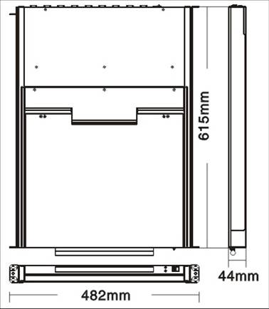

³ß´ç(³¤ ¡Á ¿í ¡Á ¸ß)
615x 480x 44mm(19"1U)
ÊÊÓûú¹ñÉî¶È·¶Î§
615mm-1040mm

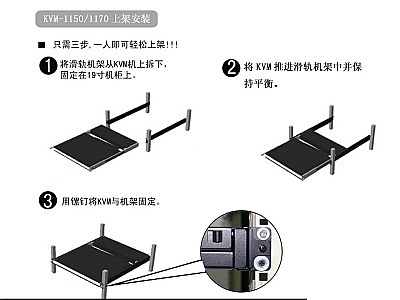

  Éϼܰ²×°Í¼
