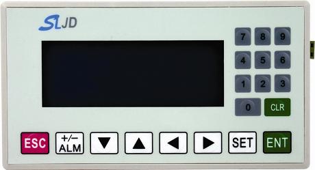

ÈýÁ蹫˾2004ÄêÍÆ³öÐÂÒ»´úСÎı¾ÏÔʾÆ÷SLJD MD204LV5£¬×é̬Èí¼þΪMD204LV5°æ±¾£¬ÓÉÓÚÓ²¼þͬ²½Éý¼¶£¬ËùÒÔ±¾×é̬Èí¼þ½öÖ§³ÖеÄMD204LV5²úÆ·¡£
   SLJD MD204LV5Îı¾ÏÔʾÆ÷Ó²¼þ£º
                      ÐÍ  ºÅ                                             MD204LV5
Ó²¼þ¹æ¸ñ ( Hardware Specifications )
ÏÔʾÆÁ
4.3"FSTN Òº¾§ÆÁ
·Ö±æÂÊ
192 ¡Á 64 ÏñËØ£¨Ö§³Ö4ÐСÁ12ÖÐÎÄ×Ö·ûÏÔʾ£©
LCMÊÙÃü
25¡À 2¡æ ¡¢65¡À10%RHÌõ¼þÏÂ50000СʱÒÔÉÏ
ÁÁ  ¶È
97 cd/m?
É«  ²Ê
µ¥É«
¶Ô±È¶È
µçλÆ÷µ÷½Ú
±³¹âµÆ
°×¹âLED
CPU
8λ´¦ÀíÆ÷
´æ´¢Æ÷
64KB Flash ROM
ͨÐŶ˿Ú
COM1: PC RS232 & PLC RS485/422 & PLC RS232
¹¦Äܰ´¼ü
19¸ö¿É×ÔÓɶ¨Ò壨º¬10¸ö ¿É¸Ä±êʶµÄÊý×ÖÊäÈë°´¼ü£©
ʵʱʱÖÓ
ÓУ¨30PPM¾«¶È£©
´òÓ¡¶Ë¿Ú
ÎÞ
ÔÊÐíµôµç
20mSÒÔÄÚ
Ò»°ã¹æ¸ñ ( General Specifications )
¹©µçµçÔ´
12~24 VDC ¡À10£¥ <150mA @ 24VDC
¿¹¸ÉÈŲâÊÔ
µçѹ1500Vp-p£¬Âö³åÖÜÆÚ1us£¬³ÖÐø1s
ÄÍѹ²âÊÔ
500 V AC 1·ÖÖÓ
¾øÔµµç×è
³¬¹ý 10M Å·Ä· @ 500V DC
·ÀÕð²âÊÔ
10 ¡« 25 Hz (X¡¢Y¡¢Z·½Ïò 2G 30·ÖÖÓ)
·À»¤µÈ¼¶
IP65 £¨ Ç°Ãæ°å £©
¹¤×÷»·¾³Î¶È
0 ¡« 50 ¡ãC
¹¤×÷»·¾³Êª¶È
20 ¡« 90 % RH (·ÇÀäÄý)
´¢´æÎ¶È
-20 ¡ãC ~, 70 ¡ãC
Íâ¿Ç²ÄÁÏ
¹¤³ÌËÜÁÏ¡¡ABS + PC¡¡
ÍâÐγߴç
172 ¡Á 95 ¡Á 30mm
ÏÔʾ³ß´ç
101 ¡Á 36 mm
°²×°¿ª¿×³ß´ç
165 ¡Á 86 mm
ÀäÈ´·½Ê½
×ÔÈ»·çÀä
ÖØ¡¡¡¡Á¿
0.3 Kg
