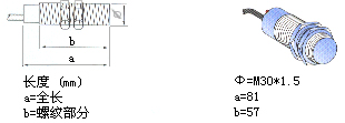

ÌØÊâÓ¦ÓÃ:Ðýת¼à²â
Ô²ÖùÌå,½ðÊô¿Ç
ÔÚ½ðÊôÖÐÆëÆ½°²×°
     ¶î¶¨¸ÐÓ¦¾àÀë(Sn)
10mm
ÐÍ  ºÅ
3ÏßDC PNP
      Âö³å/·Ö
6¡­150 SK-F-K1 ÂýËÙÐÍ ¡¡ ¡¡ ¡¡
120¡­3000 SK-F-K3 ¿ìËÙÐÍ ¡¡ ¡¡ ¡¡
2ÏßAC
      Âö³å/·Ö
6¡­150 ¡¡ SK-G-K5 ÂýËÙÐÍ SK-G-K6 ÂýËÙÐÍ SK-G-K2 ÂýËÙÐÍ
120¡­3000 ¡¡ SK-G-K7 ¿ìËÙÐÍ SK-G-K8 ¿ìËÙÐÍ SK-G-K4 ¿ìËÙÐÍ
²úÆ·¶©»õºÅ GA-23200 ¡¡ ¡¡ ¡¡
¼¼Êõ²ÎÊý
 Á¬½Ó·½Ê½  Ô¤ÖÃ2mPURµçÀÂ
 ·À»¤µÈ¼¶  IP67
 ¶¯×÷ÇøÓò  0¡­8mm
 ·ûºÏ±ê×¼  GB/T14084.10
 ¹¤×÷»·¾³ÎÂ¶È  -25¡æ¡­+75¡æ
 ¶¯×÷ָʾ  LED
 ¹¤×÷µçѹ  DC 12¡­48V  AC 12¡­48V
 £¨50/60Hz£©
 AC 110¡­120V
 £¨50/60Hz£©
 AC 220¡­240V
 £¨50/60Hz£©
 µçѹ¼«ÏÞ(°üÀ¨²¨ÎÆ)  DC 10¡­58V242V  AC 20¡­60V  AC 93¡­132V  AC 187¡­264V
 ¿ª¹ØÈÝÁ¿  0¡­200mA
 ¹ýÔØ¶Ì·±£»¤
 40¡­350mA
£¨2AÀËÓ¿µçÁ÷£©
 20¡­350mA
£¨2AÀËÓ¿µçÁ÷£©
 20¡­350mA
£¨2AÀËÓ¿µçÁ÷£©
 µçѹ½µÂäÉ¡(±ÕºÏ״̬)  <=1.8V
 <=4.5V
 Â©µçÁ÷£¨´ò¿ª×´Ì¬£©  <=3.5mA
 ÏûºÄµçÁ÷  <=10mA
 ×î´ó¿ª¹ØÆµÂÊ  6000´Î/·Ö,(ÂýËÙÐÍ);48000´Î/·Ö (¿ìËÙÐÍ)
 ³ÙÖÍÇúÏߣ¨¡÷Fr£©  5¡­15% of Fr
 ¹¦ÂÊ´«ÊäʱÖÍ  9s¡À20%+ 1/Fr
