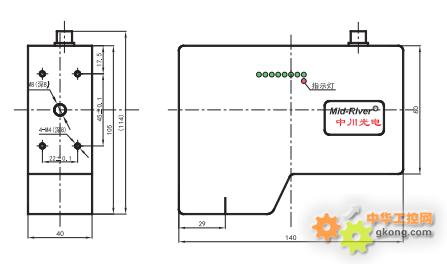

²úÆ·Ãû³Æ£º RLK186·´Éäʽ¾ÀÆ«´«¸ÐÆ÷
ÐÍ ºÅ£º RLK186
Æ· ÅÆ£º Öд¨¹âµç
²úÆ·ÌØµã£º

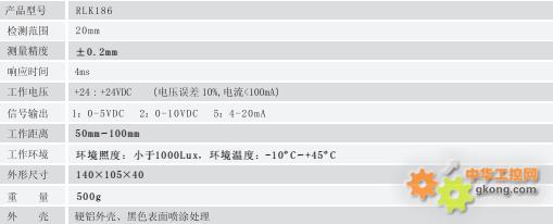

¼ì²â·¶Î§20mm£¬±ê×¼µçѹ/µçÁ÷Ä£ÄâÁ¿Êä³ö
ÊÊÓ¦¼ì²âÖ¯Îï¡¢Ö½ÕÅ¡¢½ðÊô¡¢·Ç͸Ã÷ËÜÁϱßÑØ
¸ß¾«¶È¡¢¿ìËÙ¶È¡¢Ó²ÂÁÍâ¿Ç¡¢¹¤ÒµÆ·ÖÊ
Ó¦ÓÃÓÚÓ¡Ë¢¡¢·ÄÖ¯¡¢°ü×°»úеµÄ¾Àƫϵͳ
²úÆ·²ÎÊý£º
ºìÍâ¹âÔ´£ººìÍâ¹âÔ´£¬·´ÉäʽԭÀí£¬Êʺ϶àÖÖ¾í²ÄµÄ¼ì²â
¼ì²â¾«¶È¸ß£ºÕý¸º0.2mm
¼ì²âËٶȿ죺ÏìӦʱ¼ä4ms
¿¹¸ÉÈÅÐԺ㺲ÉÓúìÍâ¹âÔ´£¬ÓÐЧÏû³ý»·¾³¹â¸ÉÈÅ£¬ÊÊÓ¦¹¤ÒµÉú²ú»·¾³ÒªÇó

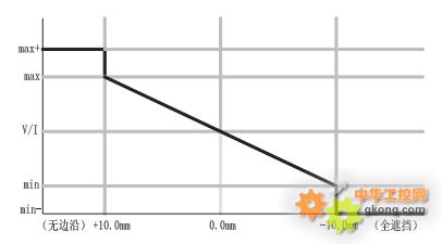

Ä£ÄâÊä³ö£º0-5VDC¡¢0-10VDC¡¢4-20mA
ÐźÅÊä³ö£º
¼¼ÊõÖ¸±ê£º
ÍâÐÎ³ß´ç£¨ÍÆ¼ö°²×°·½Î»£©£º
¹«Ë¾Ãû³Æ£º Î÷°²Öд¨¹âµç¿Æ¼¼ÓÐÏÞ¹«Ë¾
µç »°£º 029 88452508 88452509 / »Æ²¨
ÊÖ»ú£º 18089203298
µØ Ö·£º µØÖ·£ºÎ÷°²¸ßÐÂÇø¿Æ¼¼¶þ·77ºÅ¹âµçÔ°303ÊÒ
ÓÊ ±à£º 710075
Ö÷ Ò³£º http://www.mid-river.com.cn/
