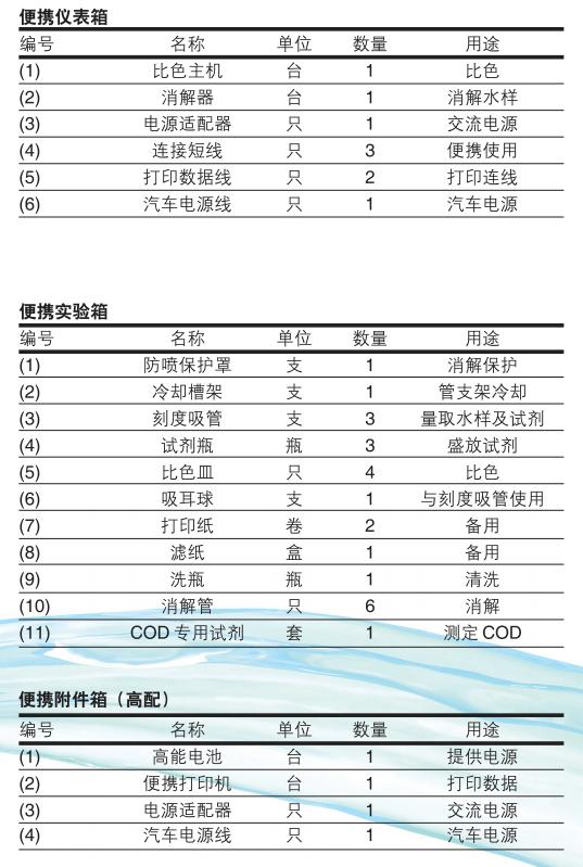

 5B-2A(H)»¯Ñ§ºÄÑõÁ¿COD²â¶¨ÒÇÖ÷»ú£º
ͨѶ½Ó¿Ú£ºRS232
¹âÔ´£ºÀä¹âÔ´£¬ÊÙÃü10ÍòСʱ
¹©µç£º4½Ú5ºÅµç³Ø/5VµçÔ´ÊÊÅäÆ÷/ÖÇÄܸßÄܵçÔ´
´æ´¢£º4000¸öÊý¾Ý
ÇúÏߣº99Ìõ¡¢10Ìõ»Ø¹éÇúÏߣ¬ËùÓÐÇúÏß¾ßÓÐ×Ô   ¶¯Ð£Õý²¢±£´æ¹¦ÄÜ
ÏÔʾ·½Ê½£º¸ßÁÁÒº¾§¡¢ºº×ÖÌáʾ
´òÓ¡£º¼´Ê±´òÓ¡¡¢´òÓ¡µ¥Ò»ÀúÊ·¼Ç¼¡¢´òÓ¡ËùÓÐÀúÊ·¼Ç¼
ÍâÐγߴ磺200 x 100 x 40mm
ÖØÁ¿£º0.7kg
¸ßÈÝÖÇÄÜµç³Ø£º
²ÄÁÏ£ºï®¶¯Á¦µç³Ø
ÖØÁ¿£º0.75kg
ÈÝÁ¿£º³ÖÐøÏû½â60Ö§Ë®Ñù£¨Ò»Åú4Ö§£©
Êä³ö£º2·12V¡¢2·5V
³äµç´ÎÊý£º1000´Î
ÍâÐγߴ磺105 x 115 x 80mm
×¢Ò⣺´ËÒÇÆ÷·ÖΪ¡°¸ßÅ䡱ºÍ¡°¼òÅ䡱£¬¸ßÅäÒÇÆ÷ÔùËÍ25¿×´óÈÝÁ¿ÖÇÄÜÏû½âÆ÷¼°±ãЯ¸½¼þÏä¡£
