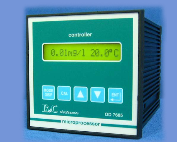

²úÆ·Ãû³Æ£º Æ¥´ÅOD7685ÈÜÑõÒÇ
ÐÍ ºÅ£º OD7685
Æ¥´ÅOD7685ÈÜÑõÒÇ
Æ¥´ÅOD7685ÈÜÑõÒÇ
                  ¸ÃÒDZíÄÜʹÓÃB£¦C¹«Ë¾ÏÖÐÐËùÓеÄÈܽâÑõ´«¸ÐÆ÷»ò±äËÍÆ÷
 Æ¥´ÅOD7685 Ó¦Ó÷¶Î§
ÎÛË®´¦Àí¡¢ÒûÓÃË®¡¢Óã³Ø¡¢Ê³Æ·¹¤Òµ¡¢ÉúÎï·¢½Í
Æ¥´ÅOD7685
¹¦ÄÜ
                 * ÊäÈë¿ÉÑ¡Ôñ£º¼«Æ×´«¸ÐÆ÷¡¢µçÁ÷´«¸ÐÆ÷»ò080610.2ǰ¼¶·Å´ó´«¸ÐÆ÷
                 * ²âÁ¿µ¥Î»£ºppm¡¢mg/l¡¢mmHgÖù»ò%¿ÕÆø±¥ºÍ¶È
                 * ×Ô¶¯µ÷½ÚÁ¿³Ì
                 * ѹÁ¦¡¢Êª¶È¡¢ÑζȲ¹³¥
                 * Êä³ö£º0-2»ò4-20mA¿ÉÑ¡
                 * ×Ô¶¯¼°ÊÖ¶¯²Ù×÷
                 * ´øÖͺó¡¢ÑÓ³Ù¡¢¸ß/µÍ¶¯×÷ÉèÖù¦ÄÜ
                 * ζȿɶÁ
                 * ³ÌÐòɸѡ
                 * ÏÔʾÉ趨²ÎÊý
                 * É趨µã¼°¾¯±¨Ìõ¼þÉèÖÃÏÔʾ
                 * ¿ÕÆøÖÐ×Ô¶¯Ð£Õý
                 * ×Ô¶¯¼°ÊÖ¶¯Î¶Ȳ¹³¥
                 * ¸ß/µÍÉèÖö¨Ê±¾¯±¨ÑÓ³Ù¹¦ÄÜ
                 * ×Ô¶¯ÇåÏ´ÑÓ³Ù»ò³ÖÐø¹¦ÄÜ
Æ¥´ÅOD7685ζÈ
                  ÊäÈëÐźţº2Ïß»ò3ÏßÖÆÈȵç×è
                  ²âÁ¿¼°²¹³¥·¶Î§£º-2¡«+52¡æ
                  ·Ö±çÂÊ£º¡À0.1¡æ
                  Áã¶Èµ÷Õû£º£º¡À2¡æ
                  ÊÖ¶¯Î¶Ȳ¹³¥£º0-50¡æ
Æ¥´ÅOD7685
²ÎÊý
     ¼«Æ×´«¸ÐÆ÷
                  ´«¸ÐÆ÷µÍµçÁ÷£º25-50nA
                  ´«¸ÐÆ÷¸ßµçÁ÷£º250-500nA
                  ¼«Æ×µçÁ÷£º0-1250mV
                  ÏÔʾµ¥Î»£¨¿ÉÑ¡£©
                  0-200.0mmHgÑõ·Öѹ
                  0-200.0%¿ÕÆø±¥ºÍ¶È
                  0-20.00ppm
                  0-20.00mg/l
                  Áãλµ÷Õû£º¡À10%
                  ÁéÃô¶Èµ÷Õû£º80/170%
                  ·Ö±çÂÊ£º20¡æÊ±£¬1/1000
   Æ¥´ÅOD7685 µçÁ÷´«¸ÐÆ÷
ÊäÈ룺25-50mA
  ²¹³¥²ÎÊý
ѹÁ¦£º500-800mmHg
Ñζȣº0-60000ppm
                  Ïà¶Ôʪ¶È£º0-100%
Æ¥´ÅOD7685
Ñ¡Åä¼þ
                  091.3713˫ģÄâÐźÅÊä³ö£¬²Ù×÷Õß¿ÉÑ¡ÔñÆäÖÐһͨµÀΪζÈÊä³ö
                  091.701RS232½Ó¿Ú£¨Á¬½Ó¼ÆËã»ú£©
091.404 24V½»Á÷µçÔ´
Æ¥´ÅOD7685¸½¼þ
