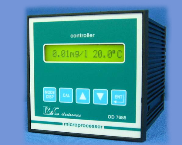

²úÆ·Ãû³Æ£º Æ¥´ÅOD7685[1].010ÈÜÑõÒÇ
ÐÍ ºÅ£º OD7685[1].010
Ó¦Ó÷¶Î§£º
ÎÛË®´¦Àí¡¢»îÐÔÎÛÄà¡¢Ïõ»¯¡¢Óã³Ø
Æ¥´ÅOD7685
¹¦ÄÜ
                  * ÊäÈëÐźţºµçÁ÷´«¸ÐÆ÷
                  * ÏÔʾµ¥Î»£ºppm¡¢mg/l¡¢%¿ÕÆø±¥ºÍ¶È»òmmHg
                  * ×Ô¶¯µ÷½ÚÁ¿³Ì
                  * ζȿÉÑ¡
                   * ѹÁ¦¡¢Êª¶È¡¢ÑζȲ¹³¥
                  * Êä³ö£º0-20mA»ò4-20mA¿ÉÑ¡
                  * ×Ô¶¯¼°ÊÖ¶¯²Ù×÷
                  * ´øÖͺó¡¢ÑÓ³Ù¡¢¸ß/µÍ¶¯×÷ÉèÖù¦ÄÜ
                    * ³ÌÐòɸѡ
                  * ÏÔʾÉ趨²ÎÊý
                  * É趨µã¼°¾¯±¨Ìõ¼þÉèÖÃÏÔʾ
                  * ¿ÕÆøÖÐ×Ô¶¯Ð£Õý
                  * ×Ô¶¯¼°ÊÖ¶¯Î¶Ȳ¹³¥
                   * ×Ô¶¯ÇåÏ´ÑÓ³Ù¡¢³ÖÐø¹¦ÄÜ
                  *×Ô¶¯¹ýÔØ±£»¤¼°»Ö¸´¹¦ÄÜ
                  * ¿ÉÀ­³ö¶Ë×Ó
                  * ÍâÐͳߴ磺96¡Á96¡Á155mm
Æ¥´ÅOD7685
Á¿³Ì£º
                   0/400-2/200.0-20.00mmHg
                   0/400-0/200.0-0/20.00%¿ÕÆø±¥ºÍ¶È
                   0/40.0-0/20.0ppm-0/2000ppB
                   0/40.0-0/20.00mg/l-0-2000ugr/l
                   Èí¼þ¹ýÂË£º0.4-0.5Ã루90%£©
                   Áãλ£º¡À1mV
                   ÁéÃô¶È£º62.5/212.5%
Æ¥´ÅOD7685
ζÈ
                   ²âÁ¿¼°²¹³¥·¶Î§£º-2¡«52¡æ
                   Áãλ£º¡À2¡æ
                   ÊäÈ룺3ÏßÖÆPt100Èȵç×è
Æ¥´ÅOD7685ζȲ¹³¥
                   ÄÚÖòÎÕÕ±í
                   ²Î±Èζȣº20¡æ
                   ÊÖ¶¯²¹³¥£º0-50.0¡æ
Æ¥´ÅOD7685
¸¨Öú²ÎÊý
                   ѹÁ¦£º500-800mmHg
                   Ñζȣº0-60,000ppm
                   Ïà¶Ôʪ¶È£º0-100%
                   ²ÎÊý
                   µçÁ÷´«¸ÐÆ÷
                   ±¡Ä¤£ººñ1mil¡¢2mil»ò5mil£¨±ê×¼ÅäÖÃΪ5mil£©
                   µçÀ³¤¶È£º15m
           Ä£ÄâÊä³ö
                   Æ¥´ÅOD7685[1].010ÈÜÑõÒÇ˫ͨµÀÊä³öÈܽâÑõºÍζÈÊýÖµ
Æ¥´ÅOD7685
É趨µã
                  Ë«µãÉèÖÿª/¹Ø¹¦ÄÜ
                  ×Ô¶¯Çå½à¹¦ÄÜ£¨¸ù¾ÝÓû§Ñ¡Ôñ£©
¸½¼þ
                   ¸ÃÒDZíʹÓÃOD8182´«¸ÐÆ÷¼°OD8112×Ô¶¯ÇåÏ´°²×°¼þ
