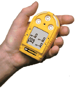

²úÆ·Ãû³Æ£º GAMIC-4 ËĺÏÒ»Æø¼ì²âÒÇ
ÐÍ ºÅ£º GAMIC-4
GAMIC-4ËĺÏÒ»Æø¼ì²âÒÇ
ÌØÐÔ
¡ø ³¬Ð¡Ìå»ý ,ÖØÁ¿Çá(6x10x3.3cm/211¿Ë)
¡ø ×Ô¶¯µ÷ÁãºÍ±ê¶¨Ð£×¼
¡ø ÿ¸ö´«¸ÐÆ÷ÓÐÁ½¼¶±¨¾¯
¡ø ¿ª»úºóÈ«¹¦ÄÜ×Ô¼ì
¡ø ¿ÉÑ¡Êý¾Ý´æ´¢Æ÷£¬¿ÉÏÂÔØµ½ PC»ú
¡ø ¼á¹ÌÄÍÓà (ABSËÜÁϼӲ»Ðâ¸ÖÖÆ³É)
¡ø µç³ØºÍ´«¸ÐÆ÷¶¼¿ÉÌæ»»¼°ËæÊ±Ð£×¼¡ø ΢´¦ÀíÆ÷¿ÉÌṩ¶àÖÖÄÚÖù¦ÄÜ
¶©»õÐÅÏ¢
GAMIC-3H Èý×鯸Ì壺H2S,O2,LEL£»GAMIC-3H-DL2Èý×鯸Ìå¼Ó32MB MMC´æ´¢¿¨¼°Ãâ·ÑÈí¼þ
GAMIC-4ËÄ×鯸Ìå:H2S,CO,O2,LEL; GAMIC-4-DLËÄ×鯸Ìå¼Ó32MB MMC´æ´¢¿¨¼°Ãâ·ÑÈí¼þ
GAMIC-2 Á½×鯸Ì壺O2,LEL£»GAMIC-2-DL2Á½×鯸Ìå¼Ó32MB MMC´æ´¢¿¨¼°Ãâ·ÑÈí¼þ
µçÔ´£º 2½ÚAA¼îÐÔµç³Ø£¨ÔËÐÐ16Сʱ£©£»2½Ú¿É³äµçÄøÃÌµç³Ø10Сʱ
Ñ¡¼þ£ºÊý¾Ý¼Ç¼Æ÷£¬¿ÉÏÂÔØÊý¾Ý£»È¡ÑùËÙÂÊ£¬³ö³§Ê±ÉèÖà 5Ãë/´Î,¿ÉÉèÖôÓ1Ãëµ½127Ãë¼ä¸ô£»´æ´¢Á¿£º4.4ÔÂÁ¬ÐøÊ¹ÓÃ32MB¡±Flash¡±MMC¿¨£¨64MB¿¨´ýÓã©
GAMIC-4¼¼ÊõÖ¸±ê
¡ï ±¨¾¯ : :Éù¹â±¨¾¯¿ÉÇåÎú±æÈÏ
¡ï У׼ :×Ô¶¯±ê¶¨Óëµ÷Áã
¡ï ´«¸ÐÆ÷ :²åÈëʽµç»¯Ñ§´«¸ÐÆ÷(´øÎ¶Ȳ¹³¥)
¡ï ÏÔʾ :Òº¾§Êý×ÖÏÔʾ¶ÁÊý
TWA:ʱ¼ä¼ÓȨƽ¾ùÖµ
×î´óÖµ :¼Ç¼ÏÔʾ×î´óÆøÌ屩¶Á¿
¡ï ¼ì²â :2,3,4ÖÖÆøÌå
¡ï ×Ô¼ì :¿ª»úºóÈ«¹¦ÄÜ×Ô¶¯×Ô¼ì
¡ï ±³¹â :µÍ¹â/±¨¾¯Ê±×Ô¶¯±³¹â
Éù±¨¾¯ :90dB (0.3Ã×)¿É±äµÄÉùÒô±¨¾¯
ÆäËü :¹ýÁ¿³Ì,´«¸ÐÆ÷ʧЧ,µÍµçѹ±¨¾¯
¡ï ¹â±¨¾¯ : Á½¸öÉÁ˸ºìÉ«LED
¡ï Ò»°ã¼¼Êõ :·ÀÕðABS»ú¿Ç
ζÈ: -20¡æÖÁ +50¡æ(-4¨H ÖÁ +122¨H)
ʪ¶È :5%--95%RH(·ÇÀäÄý)
EMI/RFI:·ûºÏEMC±ê×¼µÄ89/336/EEC
µç³Ø³äµç : Á¬Ðø¹¤×÷8-12Сʱ
³ß´ç :103x 124 x 36mm; ´ø±Ã103x154x36mm
ÖØÁ¿ :375¿Ë;´ø±Ã424¿Ë
·À±©µÈ¼¶ :CSA Class 1,Div .1 Group A,B,C,D ANSI/SA:ISA-S12,13
