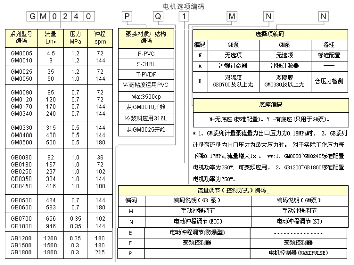

ÌØµã£º
•ƽ»¬Âö³åÉè¼Æ£¬ÎÞ³å»÷                             •³å³ÌÔÚ¾²Ì¬¼°¶¯Ì¬Ìõ¼þϾù¿Éµ÷½Ú
•¶àÖÖ²ÄÖʼ°±ÃÍ·½á¹¹¿ÉÑ¡                          •¿ÉÑ¡Åäµç¶¯³å³Ì¿ØÖÆÆ÷
•»úеÇý¶¯PTFEĤƬ                                 •×î´óÒºÌåζÈ40 ¡æ£ª
•ÊÖ¶¯/ ×Ô¶¯³å³Ìµ÷½Ú¿ÉÑ¡                          •ÎÈ̬¾«¶È¡À2%(10%~100%)
•³å³Ì¿Éµ÷0~100%(×Ô¶¯/ÊÖ¶¯)                 •×î´óÎü³Ì4mË®Öù£ª
•¿ÉÑ¡Åäµç»ú¿ØÖÆÆ÷ʵÏÖÍⲿÐźÅ×Ô¶¯ ¿ØÖÆ£¬•×î´óÎüÈëѹÁ¦£º20m Ë®Öù
  µç»úƵÂÊ0~100%¿Éµ÷(GM±Ã ×Ô¶¯¿ØÖÆ·½Ê½)
•¿Éѡ˫¸ôĤ±ÃÍ·½á¹¹
•½¨Òéά»¤ÖÜÆÚ£º¡Ü1.0MPa 4000h ¡¡¡¡¡¡¡¡¡¡¡¡
                      ¡Ü0.7MPa 8000h

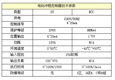

×Ô¶¯¿ØÖÆ·½Ê½Ñ¡Ôñ
•µç¶¯³å³Ì¿ØÖÆÆ÷ ½ÓÊÜÍⲿ¿ØÖÆÐźţ¬µ÷½Ú¼ÆÁ¿±Ã³å³Ì³¤¶È£¬ ´Ó¶ø¸Ä±ä¼ÆÁ¿±ÃÊä³öÁ÷Á¿¡£
GMϵÁмÆÁ¿±ÃÑ¡ÔñSTÐÍ¡£ GBϵÁмÆÁ¿±ÃÑ¡ÔñECCÐÍ¡£
•±äƵ¿ØÖÆÆ÷£º ½ÓÊÜÍⲿ¿ØÖÆÐźţ¬µ÷½Ú¼ÆÁ¿±Ã³å³ÌƵÂÊ£¬´Ó¶ø¸Ä±ä¼ÆÁ¿±ÃÊä³öÁ÷Á¿¡£

•µç»ú¿ØÖÆÆ÷(VARIPULSE):
   ½öÓÃÓÚGMϵÁмÆÁ¿±Ã£¬ÓÃÓÚ¿ØÖÆÈýÏàµç»ú£¬¸Ä±ä³å³ÌƵÂÊ£¬´Ó¶øµ÷½Ú¼ÆÁ¿±ÃÊä³öÁ÷Á¿¡£
    V ÐÍ£­Í¬¼ÆÁ¿±ÃÒ»Ìåʽ°²×°
    VRÐÍ£­Í¬¼ÆÁ¿±Ã·ÖÌåʽ°²×°
VARIPULSEµç»ú¿ØÖÆÆ÷¼¼Êõ²ÎÊý
¹© µç£º220V(¡À10%)/50HZ µ¥Ïà
µç»ú¹¦ÂÊ£º0.09~0.75KW
·À»¤µÈ¼¶£ºIP55
»·¾³Î¶ȣº-20~40¡æ
¹ÊÕÏָʾ£ºÏÖ³¡Ö¸Ê¾
ÎÞÔ´´¥µãÊä³ö£¨250V/1A£©
¿ØÖÆ·½Ê½1£ºÄ£ÄâÐźſØÖÆ
¿ØÖÆÊäÈëÐźţº4~20mA
Êä Èë ×è ¿¹£º250Å·Ä·
³å³ÌƵÂʵ÷½Ú£º0~144spm
¿ØÖÆ·½Ê½2£ºÊÖ¶¯µçλÆ÷µ÷½Ú
µ÷½Ú·¶Î§£º6~144spm
¿ØÖÆ·½Ê½3£ºÂö³åÐźſØÖÆ
¿ØÖÆÊäÈëÐźţºÎÞÔ´´¥µã»ò ¿ªÂ·¼¯µç¼«ÐźÅ
Âö ³å Ƶ ÂÊ£ºMax. 144Âö³å/min (1¸öÂö³å£½Ò»¸ö³å
³ÌµÄÅųöÁ¿)
ÊÊÓüÆÁ¿±Ã£ºGM0010, GM0050 GM0170,
GM0240 GM0330, GM0400
×¢£ºÅäVARIPULSE¿ØÖƵļÆÁ¿±Ã±ØÐë×°ÅäרÓô«¸Ð̽ͷ¡£ ³å³ÌƵÂÊΪ144spmµÄ¼ÆÁ¿±Ã¿ÉÊÊÅäVRIPULSE¿ØÖÆÆ÷¡£
